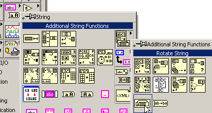

Moin,
simple Frage: Ist es, und wenn ja wie, möglich Lauftext (wie z.B. in HTML) in einem Indicator darzustellen.
Würde mich über einen Tipp freuen.

Nimm z.B. ein PictureControl und das entsprechende VI "Draw Text at point" (Palette "Picture functions"), und dann änderst du programmatisch diesen Point ("Origin"), z.B. bei jedem Schleifendurchlauf...
Wär das was?

So vielleicht?

Könntest du das bitte einmal als vi anhängen? Mir sind leider eines der Objekte unbekannt.

Profil_ergaenzen, sonst weiss man ja nicht, für welche LV-Version man dir einen Upload machen soll.
Da ich mal davon ausgehe, dass du Rotate String nicht gefunden hast, hier:

Danke Jens das wars.
Habe mal mein Profil geupdated. Hab den Account shcon lang nichtmehr genutzt Sad
Ich werde das gleich mal testen.

Hab dazu auch mal ne Frage.
Ich hab ein Programm geschribene das immer nur bei Events etwas macht, jetzt hab ich mir gedacht, soll beim Timeout irgendein Text unten im FP durchlaufen....
Folgendes Problem:
Ich weiß nicht welche Schleife ich nehmen soll, damit das Programm solange meinen Text durchläuft, wie kein Event auftritt.
Hab mir schon überlegt gar keine Schleife zu nehmen, weil des Timeout kommt ja immer wieder, aber dann fehlt mir des Schieberegister...
Irgendwelche Ideen? Ihr bruacht kein Vi. oder etwas dergleichen zu posten, mir gehts nur um die richtigne Gedankengänge, weil sonst is der Lerneffekt = 0 Wink
hoffe des war einigermaßen verständlich erklärt.

lösche die while-Schleife in dem timeout-case und mach das Schieberegister an die äussere while-Schleife und drehe den Text im timeout-case.

Jo, danke dir...
die Lösung kann so einfach sein!
Man muss nur sein Horizont erweitern, und über denn Tellerand (Event-Struk) hinausschauen!
