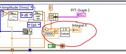

wollte nochmal um Eure Hilfe bitten!!!
Hab nochmal ein vi erstellt, welches meiner Meinung nach auch den richtigen Weg einschlägt.
(siehe Anhang)
Allerdings bekomm ich immer noch keinen richtigen dB(A)-Wert raus
(müsste ja irgendwo zwischen 0 und 170dB(A) liegen und positiv sein!!!).
A-Bewertungsfilter müsste stimmen...
Mein Fragen wären jetzt noch:
- wie bekomm ich den Korrekturfaktor für das Mikrofon raus???
- was fehlt in meinem vi für eine korrekte dB(A) Messung???
Ich hoffe Ihr könnt mir nochmal helfen.
Vielen Dank
Striggi

ich versteh Dein Problem nicht ganz... Sieht doch schon ziemlich gut aus...
Das Leistungsspektrum ist m.E. falsch, da muss einfach ein normales Spektrum hin, da Du ja Schallpegel messen willst. Vorher musst Du noch den Umrechnungsfaktor von Pa in V einbauen bzw. vielleicht sogar von Pa in bit, da du ja binäre Daten aus Deiner Soundkarte bekommst... Wenn Du einen konkreten dB(A)-Wert haben willst, versuch's doch mal mit einer Integration der Ausgangskurve geteilt durch die Bandbreite der Aufnahme...

hab mal das Leistungsspektrum durch ein normales Spektrum ersetzt. Sieht auch jetzt schon bißchen besser aus Smile
Aber das mit dem Umrechnungsfaktor ist auch noch so ein Problem. Ich versteh nicht genau wie ich den berechnen kann und was ich für Werte nehmen muss...
' schrieb:Wenn Du einen konkreten dB(A)-Wert haben willst, versuch's doch mal mit einer Integration der Ausgangskurve geteilt durch die Bandbreite der Aufnahme...
Hmm versteh ich leider nicht wie du das meinst!!!
Gruß Striggi

Du fragtest doch in Deinem Post vorher, dass Du keinen korrekten dBA-Wert rausbekommst. Das hab ich so interpretiert, dass Du gerne nach einer Messung einen Wert von z.B. 120 dB(A) SPL da stehen hättest. Und den bekommst Du, wenn du das bewertete Leistungsspektrum über die Frequenz aufaddierst und das geht bei immer kleiner werdenden Schritten über eine Integration...
Was Deinen Umrechnungsfaktor angeht: Kalibration heißt das Zauberwort, entwder sagt das das Datenblatt des Mikros oder du misst selbst was. Was Deine Soundkarte dann noch draus macht, geht im besten Fall über die Definition der internen Signale, am genauesten wäre es aber, wenn Du das ganze gleich mit kalibrierst, sprich definierte Schallquelle und schauen, welcher Spannungswert am Ende raus kommt.

' schrieb:Du fragtest doch in Deinem Post vorher, dass Du keinen korrekten dBA-Wert rausbekommst. Das hab ich so interpretiert, dass Du gerne nach einer Messung einen Wert von z.B. 120 dB(A) SPL da stehen hättest. Und den bekommst Du, wenn du das bewertete Leistungsspektrum über die Frequenz aufaddierst und das geht bei immer kleiner werdenden Schritten über eine Integration...
Sorry, aber das bekomm ich irgendwie nicht hin, dafür kenne ich mich einfach auch zu wenig mit LabVIEW aus...
Denke das mit dem Umrechnungsfaktor hab ich jetzt kapiert.
Das mit dem bewerteten Leistungsspektrum hab ich auch hinbekommen. Aber wie ich das dann mit der Integration realisieren soll O
Da bin ich momentan mit meinem Latein am Ende...
Kannst du mir nicht bitte ein Bsp. zeigen wie man das hinbekommt??? Würde mir echt weiterhelfen.

Hast du das mit dem Integral evtl. so gemeint???
Gruß Striggi
