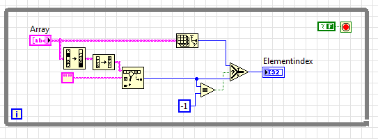

ich habe ein Array bei dem der Index des ersten leeren
Feldes ausgegeben werden soll.
Wenn ich im Array einen Wert der zuviel ist wieder lösche, wird
dieses leere Feld gefunden und der Index angezeigt.
Wenn aber ein Feld noch nie bearbeitet wurde, gibt das Programm
immer den Wert -1 aus.
Hat jemand eine Idee wie ich den richtigen Wert erhalte ?
Danke im voraus.
Günter
LV8.5
Sonstige .vi  Array_durchsuchen_leeres_Element.vi (Größe: 8,01 KB / Downloads: 300)

So?
Sonstige .vi  groesse.vi (Größe: 6,37 KB / Downloads: 316)
Lv85_img

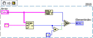

Nachtrag: Oder eben mit deiner Lösung kombinieren, falls ein leeres Element auch mitten drinnen auftauchen kann.
Nachtrag 2: Also so:
Sonstige .vi  Array_durchsuchen_leeres_Element_1_.vi (Größe: 7,98 KB / Downloads: 324)
Lv85_img

Ich habe vorhin meinen Beitrag oben editiert. Ist das 2. Beispiel, was du suchst?

Leeres Element im Array finden
Hallo nixblicker,
du musst zwischen leeren Elementen und nicht vorhandenen Elementen unterscheiden!
Wenn du eines deiner schon definierten Felder löscht, ist der String leer. Die in deinem VI unten noch "leeren" Strings sind dagegen nicht-definierte Array-Elemente. Die Array-Anzeige kann mehr Elemente darstellen als eigentlich im Array vorhanden/definiert sind...

Hallo Mechatronik-Ingenieur,
danke für die Hilfe.
Der zweite Vorschlag klappt hervorragend.
