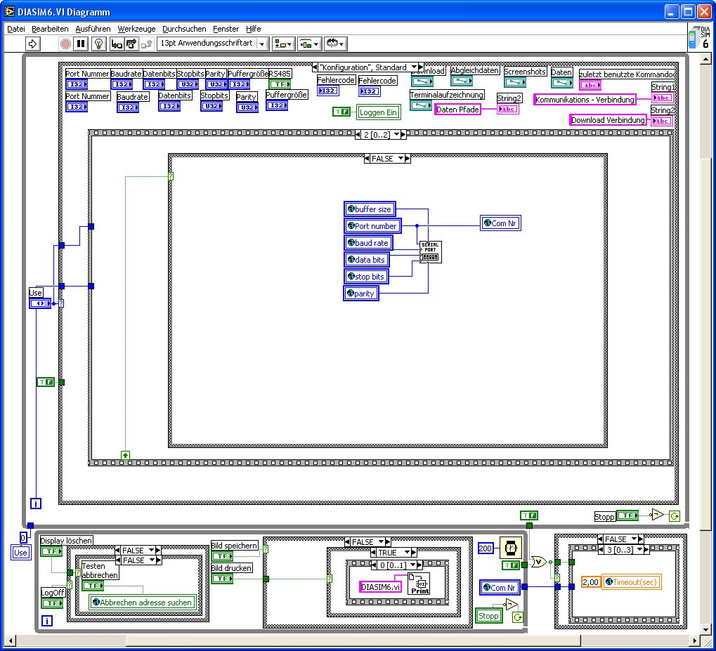

ich habe jetzt schon Stunden nach einer Lösung gesucht, aber nichts gefunden.
Nun mein Problem.
Ich habe ein Programm, dass über eine RS232 mit einem Gerät kommuniziert.
Das funktioniert ja auch gut. Auf dem gleichen Gerät soll nun eine zweite Instanz der Software mit einem weiteren Gerät laufen.
Leider kommt da die Meldung "Error 37". Schalte die erste Software auf aus, denn funktioniert auch die zweite Software mit den Seriellen Einstellungen.
Ich hatte ja schon immer das Problem, dass LV alle RS-232 Schnittstellen haben will, aber dass jetzt sogar nur eine benutzt werden kann, ist mir neu.
Meine Frage: kann man LV nicht beibringen mehrere Schnittstellen zuzulassen?
Hintergrund: Software ist mit LV7.1 geschrieben, also schon recht betagt. Ich benutze die Simple Serial VI's. Ja ich weiß, dass ich die Visa bentzen sollte, dann kann ich aber gleich neu Programmieren, was vom Aufwand nicht drin ist.
Eine Hilfe wäre nicht schlecht.

Hallo Hardy,
Zitat:Ich habe ein Programm, dass über eine RS232 mit einem Gerät kommuniziert. ... Auf dem gleichen Gerät soll nun eine zweite Instanz der Software mit einem weiteren Gerät laufen.
Du hast auf einem PC ein Programm, das mit einem externen Gerät redet. Jetzt soll dieses Programm auf dem externen Gerät laufen und mit einem zweiten externen Gerät reden???
Zitat:"Error 37"
Klartext: "Device not found"! (Warum müssen wir sowas erst raussuchen? Hälst du uns für wandelnde Errorcode-Datenbanken?)
Zitat:Schalte die erste Software auf aus, denn funktioniert auch die zweite Software mit den Seriellen Einstellungen.
Laufen die Programme nun auf dem gleichen PC simultan oder auf unterschiedlichen?
Zitat:kann man LV nicht beibringen mehrere Schnittstellen zuzulassen?
Ja klar geht das. VISA ist für sowas prima geeignet Smile
Zitat:Ja ich weiß, dass ich die Visa bentzen sollte, dann kann ich aber gleich neu Programmieren, was vom Aufwand nicht drin ist.
Man kalkuliere den Aufwand für die Fehlersuche und das Debugging gegen eine saubere Neuimplementierung...
So, und jetzt zur eigentlichen Hilfe:
Aufgrund mangelhafter Informationen ist leider keine möglich Glas1
Du zeigst weder Code (VI, BD-Bilder), noch gibst du Hinweise auf die verwendeten COM-Ports, noch sonst irgendwas außer der eigentlichen Fehlernummer...

danke mal für die Antwort(en).
Fall 1
PC = LabView Vi kommuniziert mit Gerät1. ok.
Fall 2
LabView Vi (zweite Installation in einem anderen Verzeichnis wegen Config Datei) kommuniziert mit Gerät2. = Fehlermeldung 37.
Error 37, die Bedeutung ist mir bekannt.
Beide Programme laufen auf einem PC.
Ich weiß, dass es mit VISA geht(gehen soll, ist das sicher?). Da die Software und Geräte jedoch auslaufen wäre eine umprogrammierung rausgeworfenes Geld und Zeit.
BD einstellen, sind knapp 100 Seiten. Ich sagte ja, ist sehr umfangreich. Es ist ja auch kein Problem des Vi's, sondern der Einstellung von LabView.
Die Frage war eher, kann man das generell tun? Also kann LabView aus zwei mit Application Builder erzeugten exe's mit zwei Comports (z.B. Com 1 und Com7) und der Verwendung der einfachen Serial Vi's gleichzeitig laufen.
Jedes allein gestartetes Vi funktioniert. Es wird immer ein Fehler 37 beim Start des zweiten Vi's erzeugt.
Wenn das nicht funktioniert, dann ist das auch ok, dann uss ich noch ein zweites Netbook besorgen. Kostet allemal weniger, als 2 Wochen programmieren (meine C-Programmier sehen das aber immer noch nicht als Programmiersparche, also programmiere ich auch nicht in deren Augen).

2 Rückfragen:
- LabVIEW kommuniziert mit Gerät 2... über anderen COM-Port als mit Gerät 1? Wahrscheinlich, aber diese Info ist nicht eindeutig gegeben.
- Zwecks deinen COM-VIs, greifst du jetzt auf VISA oder den veralteten Seriell-Treiber zu?

Hallo Hardy,
ich habe vor langer Zeit mit den BasicLegacySerial-Funktionen auch mehr als einen seriellen Port gleichzeitig nutzen können...
Bei einem ordentlichen Programmdesign hast du doch unter deinen "100 Seiten BD" doch nur eine einzige Seite mit einer Statemachine, die den seriellen Port verwaltet - ist schließlich eine nicht teilbare Resource! Könntet du die nicht hochladen?

(15.08.2011 09:21 )jg schrieb:
(15.08.2011 09:03 )Hardy43 schrieb:  Fall 1
Fall 2
2 Rückfragen:
- richtig, LabView1 - Gerät 1 - Com1; LabView2 - Gerät 2 - Com7 (jedes für sich gestartet geht, beim Start des anderen LabView wird eben der Fehler erzeugt.
- Ich benutze die alten Seriell-Treiber (Software ist so um 1998 entstanden und seither nur gewachsen).

Ich glaube auch, dass LabView gleichtzeitig mit mehreren Com's arbeitet. Wenn ich aber zwei getrennte Programme habe die jedes für sich eine eigene Schnittstelle benutzen will, dann erzeugt die zuletzt gestartete den Fehler.
Anbei das BD der Initialisierung und das Treiber Vi aus der untersten Ebene. Dieses wird wiederum benutzt in höheren Ebenen der Kommunikation.
Die RS485 Version wird allerdings nicht bentzt.

(15.08.2011 09:43 )Hardy43 schrieb:  - Ich benutze die alten Seriell-Treiber (Software ist so um 1998 entstanden und seither nur gewachsen).
Ah ja, würde mich nicht wundern, wenn das die Ursache ist.
Mit VISA sollte das nicht mehr passieren. Müsste auch schon mit 7.1 gehen.
Jetzt musst du abwägen, ob ein Umschreiben auf VISA sinnvoll ist oder nicht.
