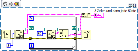

22.11.2018, 12:42
Beiträge: 17.536
RE: Lesen großer txt ohne Laufzeiteinbußen
Hallo Philipp,
eine Textdatei öffnen, jeweils 50 Zeilen lesen und die erste davon weiterverwenden:
Hallo Gerd,
vielen Dank! Jetzt habe ich deinen Lösungsansatz verstanden! Danke.
Werde mich nun daran machen, das Auslesen per Schleife (für jede x.te Zeile), mit dem vorherigen Lesen der ersten drei Zeilen (zur Ermittlung der richtigen Dateiposition) iwie zu verheiraten.
Ich hoffe ich darf mich nochmal an Euch wenden, wenn dies garnicht klappen sollte.
Danke & Gruß,
Philipp
23.11.2018, 11:43 (Dieser Beitrag wurde zuletzt bearbeitet: 23.11.2018 11:44 von GerdW.)
Beitrag #20
Beiträge: 17.536
Hallo Philipp,
Zitat:das Auslesen per Schleife (für jede x.te Zeile), mit dem vorherigen Lesen der ersten drei Zeilen (zur Ermittlung der richtigen Dateiposition) iwie zu verheiraten.
3 Zeilen lesen, danach dann jede 50ste:
