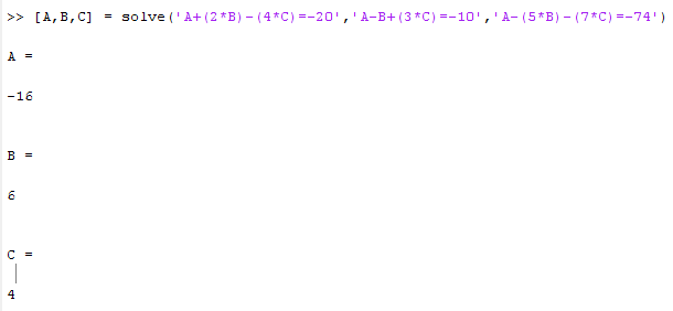

Hier die Lösung:

Mit MatLab Cool

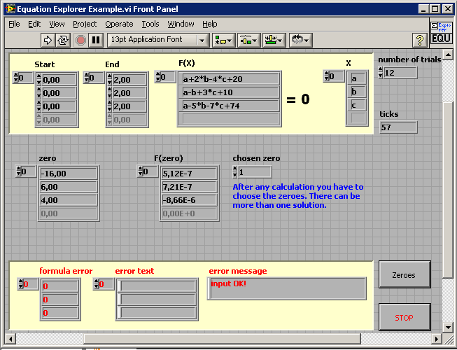

Lineares Gleichungssystem lösen -> Englisch: Solve linear equations! Hoppla, das VI gibt es sogar:
EDIT:
Und hier noch das Bsp aus dem NI-Examplefinder zur numerischen Lösung eines (auch nicht-linearen) Gleichungssystems:

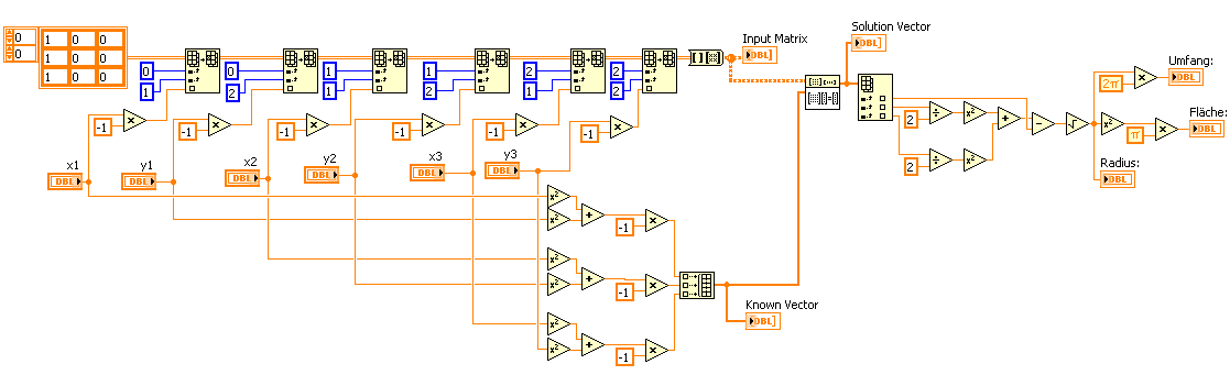

Hier ist nun mein Bsp., das genau das berechnet, was auf der Seite (Link in Beitrag #1) berechnet wird, also den Radius, den Umfang und die Fläche eines Kreises, wenn 3 Punkte gegeben sind:
Sonstige .vi  Radius_aus_3_Punkten.vi (Größe: 14,85 KB / Downloads: 509)
