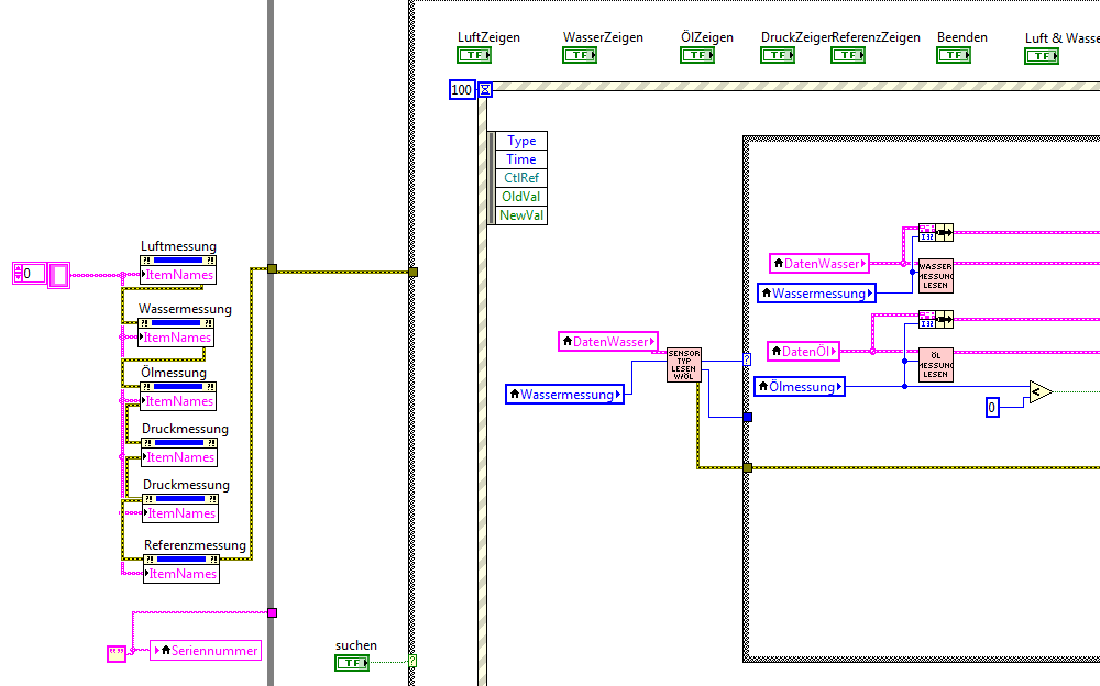

nein, es wurde ein eigener Stop Button gemacht - wie in deinem Beispiel, nur heißt er bei mir Beenden. Ich versuch grad ein Bsp zu machen.
Ich hab grad versucht, das VI kleiner zu machen bzw. Sachen zu entfernen... dahinter wird eine Datenbank aufgerufen und ohne die geht nichts. Wenn ich alles hierein packe, braucht man ca 700 andere Dateien (VIs, ctls etc.). Ich werd das wohl lassen müssen, auch wenn ichs für den User schöner gefunden hätte, aber als Anfänger finde ich den Fehler nicht.
mit dem angehängten Screen könnt ihr keinen Fehler erkennen oder?
Bei Eingabe einer Seriennr werden die Items von Wassermessung etc in der Listbox am Front Panel angezeigt. Dann kann man zB den Button Luft & Wasser drücken und es erscheint ein weiteres Fenster - dieses beende ich und kann dann in dem Hauptfenster nichts mehr deselektieren. Ich weiß schon, dass das mit einem Beispiel VI einfach geht, aber gibt es ja die Chance, dass ihr schon so einen Fehler sieht?
