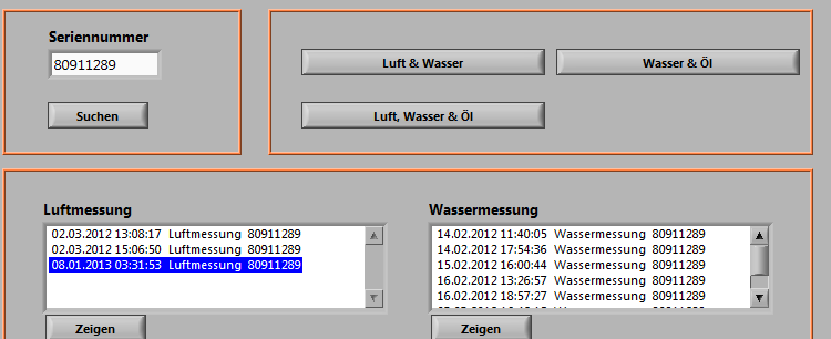

ich bekomme in einer Listbox zahlreiche Einträge - abhängig von einer Eingabe ist es nur ein Eintrag oder mehrere.
Wenn ich das VI starte und einen Eintrag selektiere, aber dann einen anderen Eintrag selektieren möchte - sprich den ersten markierten Eintrag deselektieren - geht das nur, wenn ich das VI von neuem starte. Leider finde ich in der Hilfe und in Google nichts, aber wahrscheinlich suche ich falsch...
Gibt es eine Möglichkeit bereits markierte Einträge zu deselektieren?
Danke!

Danke für deine Antwort. Leider funktionieren die 3 von dir erwähnten (De-) Selektionen bzw. Mehrfachauswahl nicht. Ich kenne das Verhalten unter Windows, aber hier wird nur immer ein Eintrag selektiert. Sobald das VI gestartet ist, ich markiere Eintrag A&B (A ist in einer Listbox, B ist in einer anderern Listbox), und möchte dann doch nicht A haben, sondern C (ist auch in einer anderen Listbox), muss ich das VI beenden und neu starten.
Wie könnte ich das lösen?

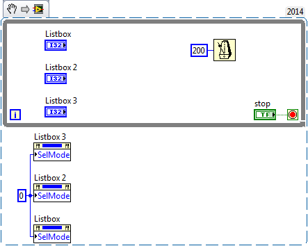

Ich habe gerade mal dein Problem nachgestellt. Dabei habe ich drei Listboxen erzeugt und alle drei mit je einem Property Node auf Selection Mode 0 gesetzt. Demnach kann man dann in jeder Listbox nur ein oder kein Element auswählen. Um ein Element zu deselktieren musste ich in den leeren Raum innerhalb der Listbox klicken. Ist es eventuell das, was du suchst?

Danke NoWay! So sieht es bei mir aus. Einziger Unterschied noch: ich markiere einen Eintrag in Listbox 1 und einen Eintrag in Listbox 2. Dann klicke ich auf ein Feld und es öffnet sich ein Fenster, in dem die Berechnung startet. Klicke ich dieses Fenster weg, kann ich den Eintrag in Listbox 1 nicht mehr deselektieren - auch nicht, wenn ich in einen leeren Bereich von der Listbox 1 klicke.
Was meint ihr als Expereten dazu?
Ich werde versuchen ein kleines VI zu machen, denn ich kann nicht nur das eine schicken, weil vieles von vielem abhängig ist...

Bitte sei bei deiner Beschreibung so akkurat wie möglich. Was heißt in diesem Fall Fenster "wegklicken"? Schließt du es? Minimierst du es?
Hast du den Selection Mode überprüft, den GerdW bereits angesprochen hat? Siehe dazu auch die Property Nodes in meinem Beispiel.

Es gibt in jedem Fenster einen Abbrechen Button und ich meinte diesen. Ja, der Eingang hat vorn eine Null.
Ich habe keine Ahnung, wie ich in kurzer Zeit ein Beispiel VI machen soll, denn die Einträge der Listboxes werden aus einem Array gezogen (bei Listboxes steht "ItemNames") und sind dann mit Eventhandler, Case-Strukturen etc. verschachtelt...

nein, es wurde ein eigener Stop Button gemacht - wie in deinem Beispiel, nur heißt er bei mir Beenden. Ich versuch grad ein Bsp zu machen.
Ich hab grad versucht, das VI kleiner zu machen bzw. Sachen zu entfernen... dahinter wird eine Datenbank aufgerufen und ohne die geht nichts. Wenn ich alles hierein packe, braucht man ca 700 andere Dateien (VIs, ctls etc.). Ich werd das wohl lassen müssen, auch wenn ichs für den User schöner gefunden hätte, aber als Anfänger finde ich den Fehler nicht.
mit dem angehängten Screen könnt ihr keinen Fehler erkennen oder?
Bei Eingabe einer Seriennr werden die Items von Wassermessung etc in der Listbox am Front Panel angezeigt. Dann kann man zB den Button Luft & Wasser drücken und es erscheint ein weiteres Fenster - dieses beende ich und kann dann in dem Hauptfenster nichts mehr deselektieren. Ich weiß schon, dass das mit einem Beispiel VI einfach geht, aber gibt es ja die Chance, dass ihr schon so einen Fehler sieht?
