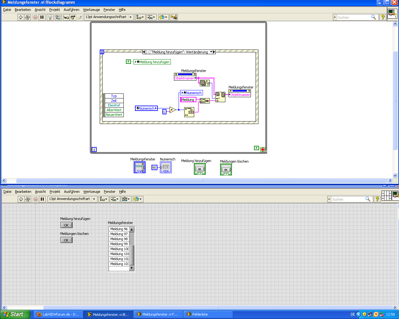

Hallo liebe Labview-Gemeinde,
ich musste feststellen das es zu dem Listenfeld keine horizontaler Bildlaufleiste gibt.
Ich wollte ein Meldungsfenster programmieren wie man es aus einer Operatorpanel
Programmierung kennt. Es soll also eine textuelle Meldung in einer Box erscheinen,
jedoch alle anderen Meldungen darüber noch erhalten bleiben. Dies ist mit einen
Listenfeld machbar, jedoch wenn die Meldung von der Breite größer ist als das Meldungs-
fenster, blendet er keine horizontale Bildlaufleiste ein.
Jemand einen Vorschlag?
Danke schon mal im Voraus
Kevin
11.0 .vi  Meldungsfenster.vi (Größe: 14,29 KB / Downloads: 271)

Hallo Kevin,
nimm ein mehrspaltiges Listenfeld und zeige nur eine Spalte an...
Und:
- Nimm "Latched"-Knöpfe, dann kannst du dir das Rücksetzen der Buttons sparen.
- Nimm Schieberegister, dann kannst du dir weitere lokale Variablen sparen.

RE: Listenfeld mit horizontaler Bildlaufleiste?
Hallo Gerd,
danke für deine Antwort, dies hatte natürlich zu einer Lösung geführt. Es ist meiner Meinung nach etwas umständlicher als wenn man bei dem Listenfeld einfach eine horizontale Scrollbar hätte zufügen können, aber sei es drum Smile also vielen Dank!
Das mit dem Schaltverhalten war ein guter Tipp, das mit den lokalen Variablen auch. Letzteres versuche ich aber eh tunlichst zu
vermeiden, es ging bei dem Beispiel nur um eine Veranschaulichung, nicht mehr nicht weniger Smile
