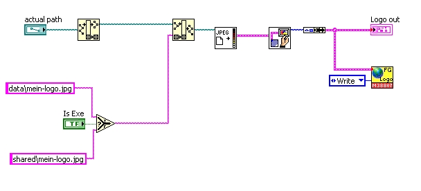

ich mach das immer so:
Ich lade das Logo im Main-VI in ein PictureControl (hier liegt das zusätzlich noch in nem Cluster) und schiebe das Logo auch in ne "FunctionalGlobal"-Variable. Darauf greife ich dann in den anderen Oberflächen wieder zu. Falls sich das Logo ändert, wirds so überall mitgeändert...

' schrieb:Ich schiebe das Logo auch in ne "FunctionalGlobal"-Variable. Darauf greife ich dann in den anderen Oberflächen wieder zu. Falls sich das Logo ändert, wirds so überall mitgeändert...
Also das "FG Logo" ist ein eigenbau oder?
10.01.2008, 15:45
Beiträge: 4.230
Logos/Bilder/Grafiken
' schrieb:Also das "FG Logo" ist ein eigenbau oder?
Yep!
