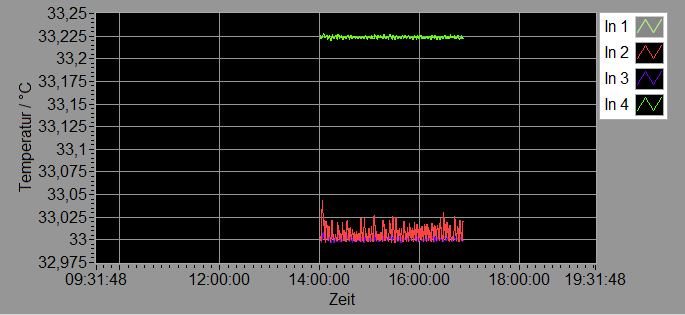

Moin moin,
Ich habe folgendes Problem: Bei der Darstellung im Diagramm, ich benutze ein Signalverlaufsgraph, entsteht nach längerem Messzeitraum eine Lücke. Obwohl Anfangs dort das Signal eingezeichnet war.
links von dem angezeigten Signal war zu beginn der Messung ein Graph eingezeichnet. Nach längerem Warten, verschiebt sich das Signal weiter nach rechts...
Die Messwerte sind trotzdem in einer Excel Datei abgespeichert. Bei allen anderen Diagrammen gibt es kein Problem.
Hatte jemand schonmal ein ähnliches Problem?
\Edit:
Ich habe die Historienlängen der unterschiedlichen Diagramme verglichen. Dabei viel mir auf, dass der Wert des fehlerhaften Diagramms sehr viel geringer war. Diesen habe ich nun auch erhöht. Evtl wurde das Problem dadurch schon behoben.
\Edit: ja das Problem wurde dadurch behoben
