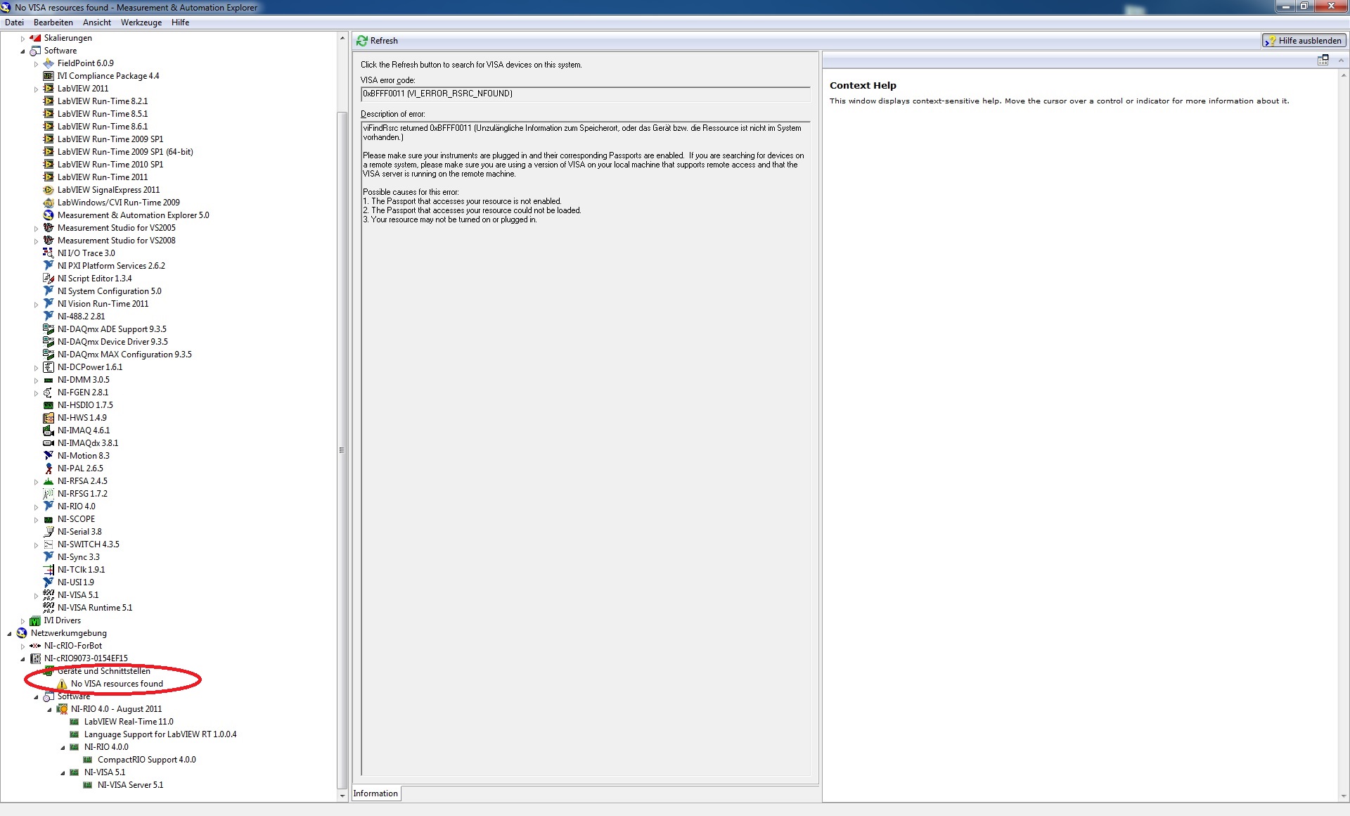

MAX "No VISA recources found" - cRIO
ich bekomme die Compact RIO 9073 nicht mehr in MAX eingebunden (per Ethernet), siehe Bild. An der Hardware kann es eigentlich nicht liegen, da es gestern noch funktioniert hat. Mir erschließt sich für die Ursache nur ein Zusammenhang, der mir versehentlich unterlaufen ist. In einem Labview-Projekt habe ich im FPGA Target, im RIO Device Setup das Bitfile vom Flashspeicher gelöscht.
Seitdem kommt auch im Device Setup eine Fehlermeldung: "Failed to establish connection"
Wäre schön, wenn jemand eine Idee hat. Ich kann die cRIO anpingen, aber kein Geräte oder Schnittstellen hinzufügen.
MfG Jannik

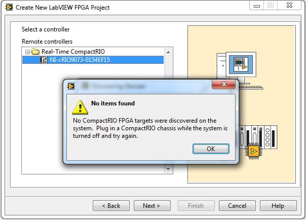

RE: MAX "No VISA recources found" - cRIO
Eben das habe ich so schon probiert und am letzten Punkt bin ich hängen geblieben und habe mich hier gemeldet.
Ich kann in Labview nicht aufs FPGA zugreifen. Weder im alten Projekt, noch kann ich die cRIO einem einem neuen Projekt hinzufügen:
15.05.2014, 07:45
Beiträge: 17.536
Und was sagt der NI-Support zu dem Thema?
