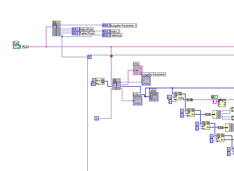

ich habe das Problem das bei jedem LabVIEWneustart die DLL einfach nicht mehr ausgeführt wird. Erst nachdem ich die Call Library Function Nodes neu Konfiguriere in dem ich einfach den Dateinamen neu angebe. Merkwürdig ist ist daß die Pfad und Dateiangabe vorher schon richtig dastand - aber scheinbar doch nicht richtig erkannt wurde.
Weiß jemand Rat???
Danke im voraus.
Benny

ich persönlich werde nicht ganz schlau von welcher Dateiangabe du sprichst? Meinst du in der Konfiguration den Pfad auf die DLL oder einen Pfad als Eingabeparameter der DLL?

Ich meine den Pfad auf die DLL. Ich hab mal versucht die DLL ins VI-Verzeichnis zu kopieren aber daß wars irgendwie auch nicht?Sad

Ich glaube, er meint nicht den Pfad, den er als String an die DLL übergibt. Er hat glaub ich ein Problem mit dem Namen der DLL, der ja beim Konfigurieren des Knotens angegeben werden muss.
@benny:
Kann es sein, dass sich die DLL ändert, während LV geschlossen ist - z.B. weil sie programmtechnisch angepasst wird?
Kann es sein, dass der DLL-Name ungünstige Zeichen enthält - z.B. Spaces und mehrfach Punkte ? (ich kann zwar nicht glauben, dass das was ausmacht, aber man weis ja nie)

Ich habe das gleiche Problem.
Es reicht auch nicht aus unter "Konfigurieren" den Pfad mit "OK" zu bestätigen, sondern die DLL muss über "Suchen" geöffnet werden, obwohl der Pfad immer richtig ist.
Auch nach dem Abspeichern tritt das Problem beim nächsten Neustart von LV (7.1) auf.
Der Dateiname ist nach folgendem Format: xxxx_xx.dll
Mein Vorgänger hat bereits ausprobiert die Datei in verschiedenen Unterverzeichnissen von LabVIEW zu kopieren.
Würde mich sehr freuen, wenn mir jemand weiterhelfen kann. Danke!

Hmm, ich werde da echt nicht schlau draus. Mache sehr regelmässig Dinge mit DLLs und habe das noch nie gesehen. Welche LabVIEW Version ist das?
Kannst auch mal versuchen nur den DLL Namen selbst anzugeben und die DLL(s) in das Verzeichnis zu kopieren in dem LabVIEW.EXE steht. Wenn das hilft und Du willst später eine Applikation machen musst Du sicher stellen dass der Applikation Builder die DLL mit einbindet. Normal tut er das automatisch und legt sie dann default im data Unterverzeichnis innerhalb des Verzeichnisses in dem die Applikation zu stehen komt ab. Das sollte so gehen obwohl ich alle DLLs die in meinen LabVIEW Applikationen gebraucht werden vorzugsweise im gleichen Verzeichnis zu haben in dem auch das Executable selber ist.

Gelöst hab ich das Problem leider immer noch nicht. Es scheint so als ob die DLL andere DLLs verwendet. (geht das? Ich kenn mich da gar nicht aus). Auf jedenfall funktionierts wenn ich daß VI in einem Verzeichniss ausführe in dem sich auch die DLL befindet (nicht umgekehrt). Allerdings darf dass nicht die Lösung sein da ich nicht meine Programme woanders abspeichern möchte. Wenn das jemand löst - bitte Posten.
Ja das geht nicht nur sondern ist ausser für extrem triviale DLLs beinahe unvermeidbar. Meist geht es minimal um ein paar WinAPI DLLs die aber bei Windows sowieso schon dabei sind. Aber eine DLL kann beliebig viele andere DLLs referenzieren und wenn das statisch gemacht wird, kann das Laden der primären DLL durch LabVIEW nur funktionieren, wenn auch alle abhängigen DLLs von Windows gefunden werden. Hier hat LabVIEW aber eben überhaupt keinen Einfluss darauf. Alles was LabVIEW tun kann ist Windows sagen dass es DLL XYZ laden soll und Windows versucht dann alle Abhängigkeiten aufzulösen. Wenn eine davon nicht auflösbar ist für Windows dann sagt Windows zu LabVIEW einfach Ätsch! und verweigert das Laden der DLL und basta.
Es ist denkbar dass das daher kommt dass im gleichen Verzeichnis Deiner DLL die Du in LabVIEW benützen willst noch andere DLLs die von dieser DLL benützt werden liegen. Nachdem Du im Windows FileDialog die DLL angewiesen hat, speichert dieser FileDialog das zuletzt benützte Directory für Deinen Prozess ab und möglicherwiese benützt Windows zusätzlich zu den dokumentierten Pfaden um DLLs zu finden auch noch diesen zuletzt benützten Pfad (Current Directory) um Abhängigkeiten aufzulösen. Das könnte erklären warum es bei Dir immer nach dem Starten zuerst einmal falsch geht da beim Starten einer Applikation das Current Directory durch Windows auf den Ort gesetzt wird wo das Executable sich befindet (und Deine DLLs sich eben nicht befinden).
Das ist aber alles Windows spezifisch und LabVIEW hat da absolut keinen Einfluss darauf.
