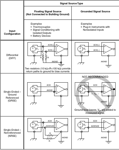

Ergänzung: eine der häufigsten Fehlerquelle ist falsches Grounding, wobei in untenstehender Tabelle von NI das Durchgestrichene nicht die einzige Möglichkeit ist, was man falsch machen kann.
Wers ganz genau wissen will, der lese das Buch:
"Grounding and Shielding Techniques in Instrumentation"
03.08.2012, 09:46

Danke,
das Diagramm ist wirklich wichtig - das habe ich nicht bedacht - danke.
Das Buch mit ~80EUR ist ein wenig heftig.
