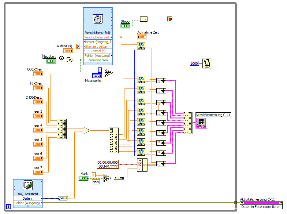

Zitat:ich möchte jetzt beim Anstieg und Abfall eines Peaks per Knopfdruck je einen Marker mit der Uhrzeit haben und mir anschließend dazu die Peakspitze errechnen.
Wenn dein Button "Mark" gedrückt wird, musst du dir die aktuelle Zeit merken. Beim nächsten Druck die Daten zwischen gemerkter und aktueller Zeit auf deine Peaks hin auswerten…

Danke für die (rein formale Anpassungen) . Ich habe das mal umgesetzt, leider tut sich beim Drücken des "Mark" Buttons garnichts.

Zitat:leider tut sich beim Drücken des "Mark" Buttons garnichts.
Das ist so nicht ganz richtig - es passiert das von dir programmierte!
Je nach Button-Zustand zeigt dein Plot entweder ein einzelnes Sample mit dem Wert 1 oder NaN an - zum Zeitpunkt 0.
Wenn du ein anderes Verhalten haben willst, dann musst du es programmieren! (Das meinte ich mit "rein formaler" Anpassung: ich habe nichts am Verhalten deines VIs geändert…)

war leider krankhietbedingt ausser Gefecht gesetzt. Der Zeitpunkt 0 ist mein Problem, wie bekomme ich da immer den aktuellen Zeitpunkt des Knopf drückens hin?

Zitat:Der Zeitpunkt 0 ist mein Problem, wie bekomme ich da immer den aktuellen Zeitpunkt des Knopf drückens hin?
Indem du da die aktuelle Zeit hinschreibst?
Du hast da einen XY-Graphen. Da kann man die X-Achse auf Zeitanzeige umkonfigurieren und auch die Startzeit (programmatisch) einstellen…
