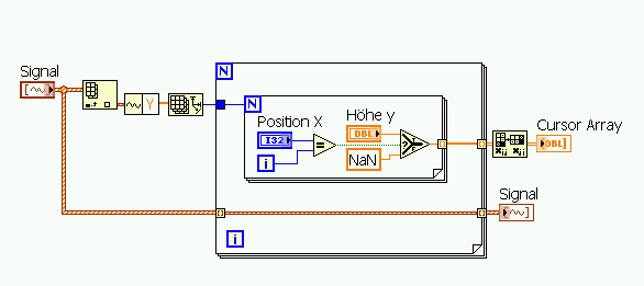

Hier ein alter Tip von Eugen.
Die Frage ist nur: Kann man gleichzeitig Stapeln und überlagern? Sprich auf einen von den 4 Stapelplots zwei Kanäle schicken?
EDIT: Das Problem ist, dass die so erstellten Cursor bei den Eigenschaften -> 'Plots' -> auf 'Fullen bis' '-Unendlich' stehen müssen. Das Signal soll aber nicht gefüllt werden. Also kommt wohl nur die zweite Variante (2 charts überlagern) in Frage.

Ich würde doch gerne beim Chart bleiben. Sieht jemand eine Möglichkeit wie ich mit so'nem:
NaN NaN NaN NaN NaN NaN 'Wert' NaN NaN NaN NaN NaN NaN NaN NaN NaN NaN NaN-Vektor
(siehe Eugens screenshot) eine senkrechte Linie in einem Stapelplot mache?
So habe ich mir das gedacht:
Ich weiß aber nicht so recht wie ich das implementieren soll bei mir. Zusammen mit Signalverlauf und Stapel.
Hier im ersten Post ist eine Bsp.-Umgebung wo diese Cursor funktionieren sollen.

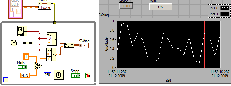

21.12.2009, 12:05
Markierung im Diagramm setzen
' schrieb:Ich würde doch gerne beim Chart bleiben. Sieht jemand eine Möglichkeit wie ich mit so'nem:
Habe jetzt die Links nicht angesehen. Z.B so - wenn das nicht zu umständlich ist:
(Der Trick: in der Histogrammansicht eines Plots wird ein Plotpunkt zu einer senkrechten Linie)
Lv86_img
Sonstige .vi  Markieren.vi (Größe: 12,22 KB / Downloads: 315)

' schrieb:Z.B so - wenn das nicht zu umständlich ist:
Zu umständlich ist mir mittlerweile nix mehr, wenn es um das Thema hier geht. Es soll nur laufen.
Was ist denn die Histogrammansicht? Funktioniert das Ganze auch mit Stapelplots; sprich pro Stapelplot 2 Kanäle?
EDIT: Ach ja, ich weiß jetzt was ich mit Histogrammansicht gemeint ist.
