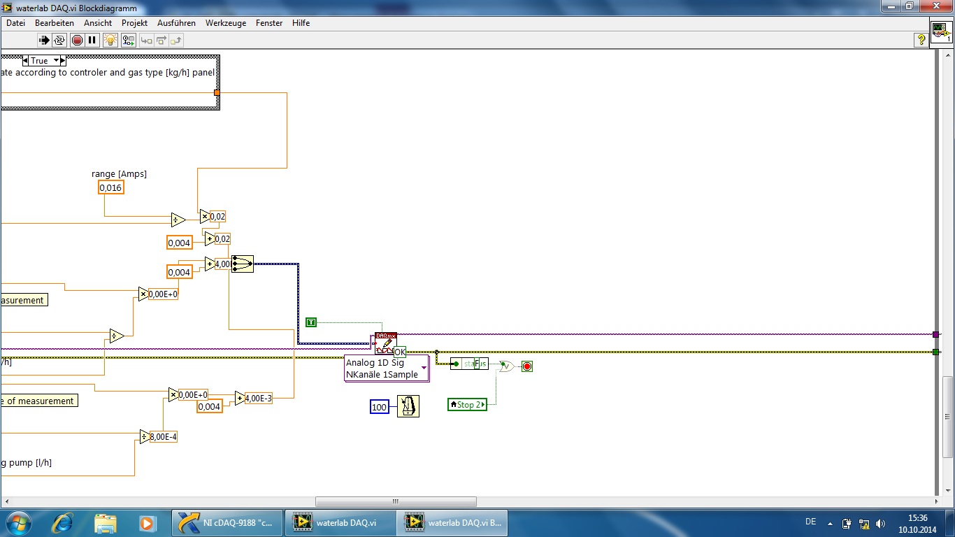

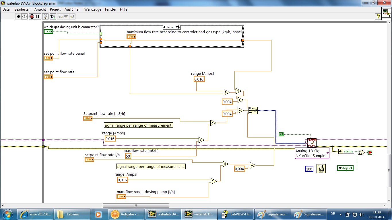

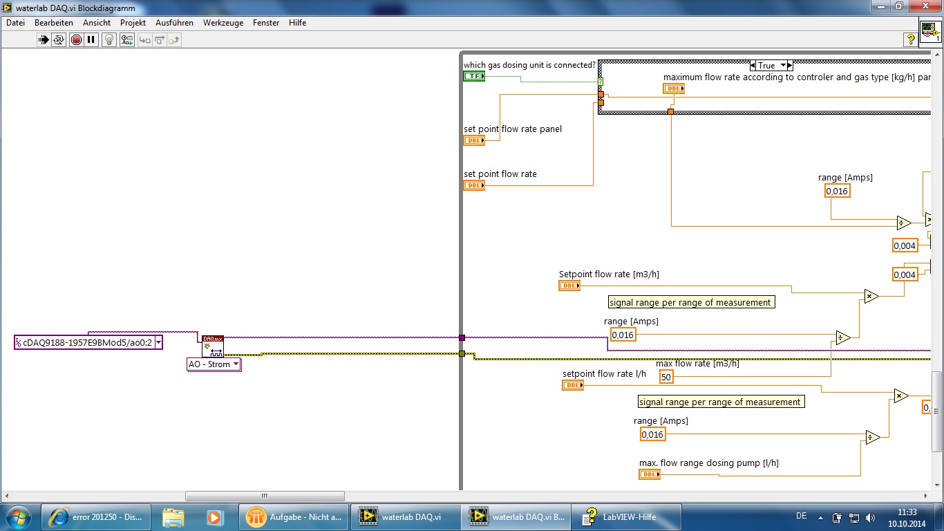

ich habe gerade Probleme mit dem LabView Programm meines Vorgängers der dieses leider nicht mehr fertig stellen konnte. Das Problem ist folgendes:
Ich habe einen Mass Flow Controller in einem 4-20mA current loop. Mittels LabView soll der Soll-Wert vorgegeben und der Ist-Wert erfasst werden. Wenn ich ein Signal direkt von der Hardware ( Ein signal modul auf einer NI-DAQ karte) ausgeben lasse kann ich einen IST-Wert vorgeben. Mit dem Labview Programm selber geht es nicht weswegen ich davon Ausgehe, dass das Prgramm meine vorgängers nicht funktioniert.
Die relevanten Elemente im Screenshot sind Set Point Flow rate und Set Point Flow Rate Panel zwischen denen via Bolean entschieden werden kann. Ein 16mA Signal wird dann durch die Maximale Flowrate des MFC geteilt und dann mit den eingegbenen Sollwert multipliziert werden. Zu dem SIgnal wird das 4mA life signal addiert. Das Prgramm an sich läuft ohne fehler durch es wird nur kein Signal erzeugt. Ich bin ziehmlicher Labview neuling und soll das irgendwie zum laufen bringen.
Ich benutze Labview 13.0.1 Deutsch (32Bit)
PS ich weiß das die Split Signal anwendung nicht ideal ist. Könnte das das problem sein? Wenn ja wie mache ich das besser.

Hallo geoff,
das Leben könnte so schön sein, wenn man ein VI mal aufräumen und mit Arrays arbeiten würde… Wink
Zitat:ich weiß das die Split Signal anwendung nicht ideal ist. Könnte das das problem sein? Wenn ja wie mache ich das besser.
Die Funktion heißt JoinSignal - das sagt jedenfalls die Kontexthilfe. Und sie hat (wahrscheinlich) nichts mit dem Problem zu tun. Ersetze sie durch BuildArray!
Zitat:Ich habe einen Mass Flow Controller in einem 4-20mA current loop. Mittels LabView soll der Soll-Wert vorgegeben und der Ist-Wert erfasst werden.
Du gibst du verschiedene Werte aus. Man sieht nicht, ob du irgendwo auch Werte einliest: das passt schon mal nicht zu "Soll-Wert ausgeben und Ist-Wert erfassen"…
Zitat:Wenn ich ein Signal direkt von der Hardware ( Ein signal modul auf einer NI-DAQ karte) ausgeben lasse kann ich einen IST-Wert vorgeben. Mit dem Labview Programm selber geht es nicht weswegen ich davon Ausgehe, dass das Prgramm meine vorgängers nicht funktioniert.
Falls das so wäre, müsstest du in LabVIEW irgendeinen Fehler gemeldet bekommen. Ansonsten ist davon auszugehen, dass der DAQmx-Zugriff funktioniert und die Werte auch ausgegeben werden…

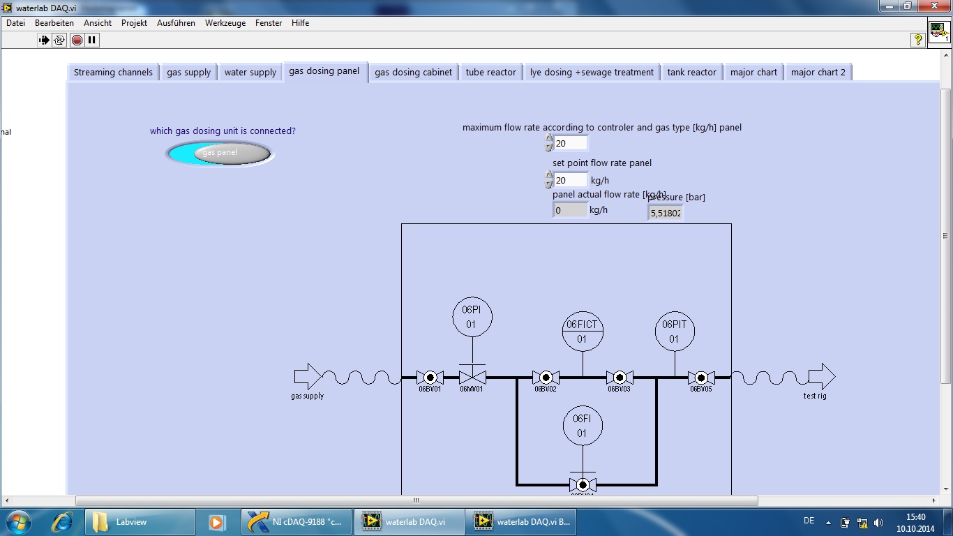

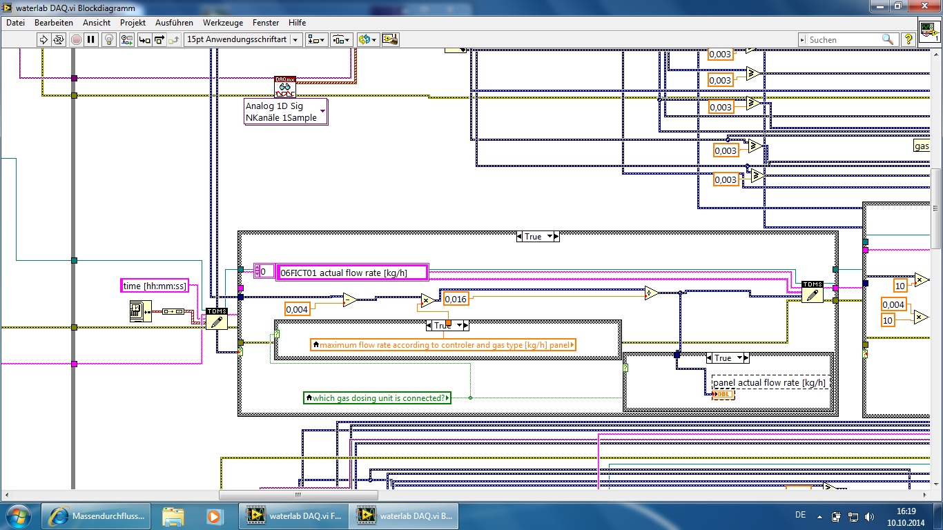

Die Ist-Wert erfassung habe ich als Jpeg angehängt, die Benutzeroberfläche zur Soll-Wert eingabe und den Durchlauf mit der highlight funktion.
