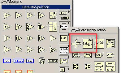

Eigentlich schon beantwortet, aber damit es ebenfalls nicht untergehtWink
fwrite wandelt (soweit ich verstehe) beliebige Daten in einen Binärstring und schreibt diesen dann als String auf das geöffnete Handle (in der Regel ein File, kann aber auch eine Schnittstelle sein, das habe ich kapiert).
In LabVIEW kannst du das Wandeln in einen String mit Typecast oder Flatten To String machen:
Den Rest mit VISA-Open, Write, Close hast du schon...

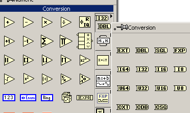

Vielleicht musst du dir das in LabVIEW eher so aufbauen:
Du hast ein Array. Mit einer Typ-Konversion wandelst du jetzt das Array in das durch "Format" spezifizierte Zahlenformat:
So, und jetzt wird dieses Array in einen Binärstring gewandelt. Denn per VISA-Write (oder auch File-Write) kannst du nur einen String schreiben.
