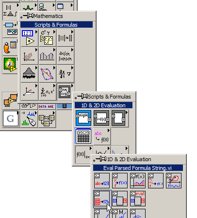

24.08.2011, 08:53
RE: MathScript in eine LV.exe laden
Doch, Markus, der Formelparser funktioniert auch in einer Exe!!!
Und damit es klar wird, wir reden über VIs aus dieser Palette:
24.08.2011, 08:54 (Dieser Beitrag wurde zuletzt bearbeitet: 24.08.2011 08:55 von rolfk.)
rolfk Offline
Beiträge: 2.305
Registriert seit: Jun 2007
alle seit 6.0
1992
2901GG
Niederlande
(24.08.2011 08:45 )Y-P schrieb:  Ja, das ist alles in LabVIEW möglich, aber um das zu implementieren muss man das VI ändern und kann es nicht irgendwie nachträglich mit irgendeiner EXE, die weiß ich was macht, verkutteln.
Der angesprochene Formula Parser kann algebraische Formeln parsen und evaluieren. Diese Formeln können zur Laufzeit durch den Benützer verändert werden. Dasselbe gilt auch für die Integration von Python mittles LabPython und Lua mittels LuaVIEW.
Der Formula Parser ist allerdings limitiert da er nur die einfacheren Grundrechenoperationen und eine Anzahl Funktionen unterstützt. Auch verlangt er Formeln mit ganz bestimmten Variablennamen, ist deshalb nicht so einfach für unbedarfte Benützer.

24.08.2011, 09:03 (Dieser Beitrag wurde zuletzt bearbeitet: 24.08.2011 09:04 von Y-P.)
Schon klar, aber dazu muss das VI in seiner EXE verbaut sein!!!
Er kann nicht einen Schalter auf eine LED geben, eine EXE daraus machen und dann Formeln einbinden wollen.
Wie ich ihn verstanden habe, hat er eine EXE, die irgendwelche Signale erfasst (die VIs dazu hat er, so wie ich es verstanden habe, nicht). Die erfassten Signale sollen nun ausgewertet werden. Dazu will er in seine schon vorhandene EXE (die nur Daten erfasst) die Matlab-Berechnungen,.... einbinden. Und das geht doch nicht, oder stehe ich total auf dem Schlauch??? Blink
(24.08.2011 08:53 )jg schrieb:  Doch, Markus, der Formelparser funktioniert auch in einer Exe!!!
