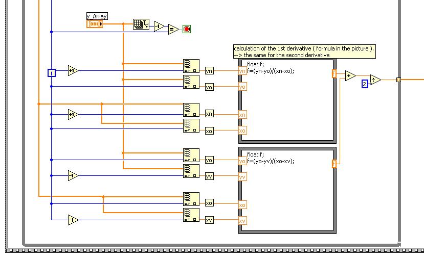

Weiß jemand ob LabVIEW bei den Mathematischen Funktionen auch eine Berechnung der Ableitung dabei hat.
Ich muss aus einem X,Y Array die Steigung berechnen und benötige solch ein VI dazu!?

Servus Peter,
eine numerische Ableitung gibt es nicht.
Aber es sollte nicht allzu schwierig sein, sich da selber etwas zu basteln.
Man könnte z.B. in einer For-Schleife die delta y durch die delta x werte teilen .

HI Toni!
Ich hab die Formel selber schon zusammengebastelt, aber irgendwie funktioniert dies nicht!
Ich hab den Programmausschnitt im Attachement hinzugefügt. Meine kleine Programmiererei müsste doch stimmen??

[quote=anton.lindner]Servus Peter,

HI!
Danke für den TIP!
Meine "händische" Berechnung müsste aber auch stimmen, oder??

peter01 schrieb:HI!
Das sehe ich auch so.

Hallo Martin,
ich habe die Ableitung nur unter der Mathe-Palette gefunden. Die kann aber nur mit einer Formel und nicht direkt mi Messwerten arbeiten. Gibt es ein Ableitungs-vi das ich mit Messwerten füttern kann?

Mathematische Funktion
Sieh mal unter 'Signal Processing', 'Time Domain' nach.
Autsch, das hab ich übersehen. Merci.
