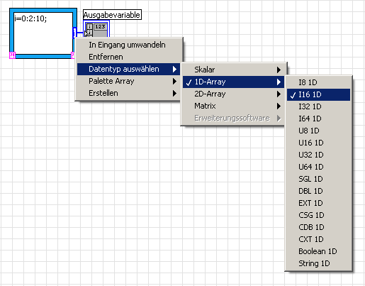

... float durchgehen lässt. in der alten WeltLv85_img
... würde mir schon int16 oder wenigstens single float genügen, womit ich Speicherplatz sparen würde. ...nachträglich konvertieren
... wenn ich aber mein array mit den Befehlen int16 oder single umwandeln will, kommt eine Fehlermeldung, dass Mathscript kein int16 beherrscht. neue Welt: >=Lv85_img

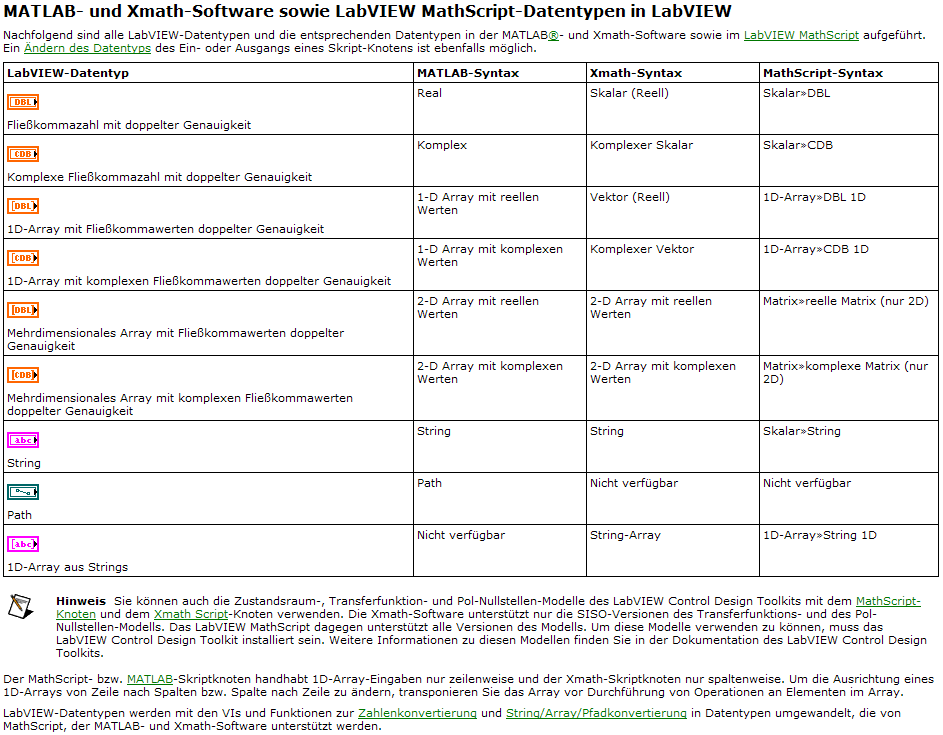

Bei LabVIEW 8.0 bekomme ich bei Mathscript die Datentyp-Auswahl wie sie im Bild im vorherigen Post zu sehen. Wenn ich dies aber bei LV 8.6 mache, dann kann ich nur zwischen dbl,cdb, boolean und int auswählen, aber kein int. Die Versionen sind also unterschiedlich. Ich benutze aber LV 8.6. Nachträgliches Konvertieren (außerhalb des MathScript-Knotens) bringt kein Vorteil, da in MathScript selbst das Array schon zu groß wird.

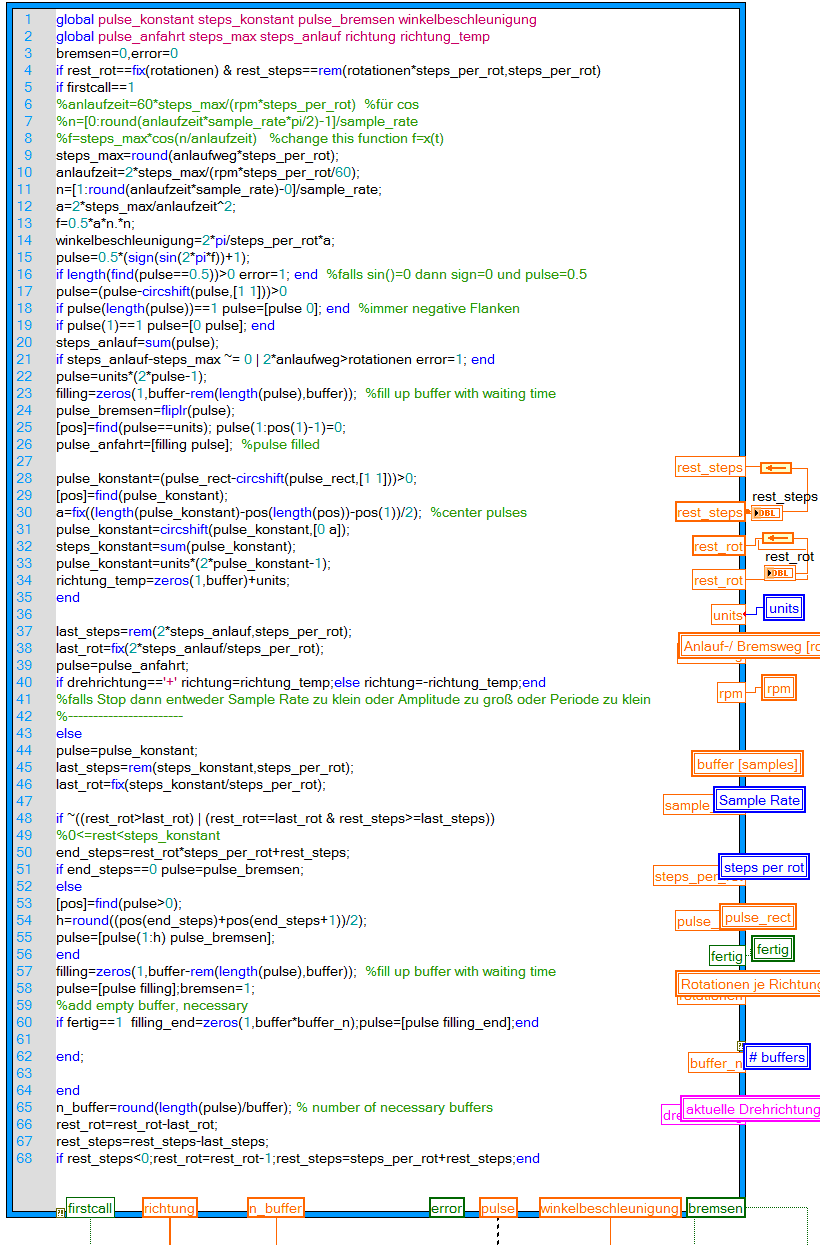

Hier ein Beispiel eines Mathscripts. Davon habe ich mehrere. Und wenn ich die ganzen Arrayoperationen und Abfragen in Verdrahtungsweise machen müsste, dann würde man verzweifeln. Wäre gut, wenn man ganz LV in solcher Weise programmieren könnte.
