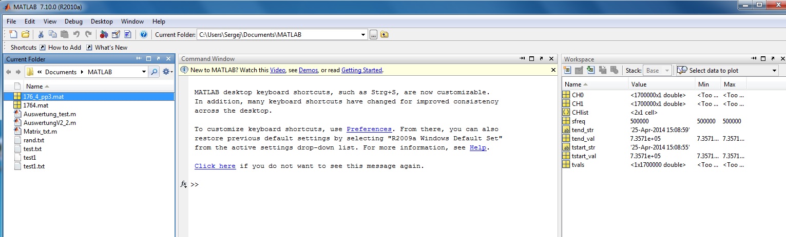

Hallo alle zusammen,
bin seit kurzem mit Labview beschäftigt und brauche deswegen eure Hilfe.
Wie kann ich am besten einen .mat Datei in Labview einlesen und zwei variablen in Diagramm darstellen? Ist es überhaupt möglich?
Ich bedanke mich im Voraus.
Viele Grüße
Sergej
15.07.2014, 12:53
Beiträge: 17.529
RE: Matlab Datei im LabView einlesen
Hallo Sergej,
du kannst Angaben zum mat-Format hier nachlesen…
Einfache Lösung: Die Daten in MATLAB als csv-Datei speichern, dann wird das Einlesen in LabVIEW zum Kinderspiel.
Andere Lösung: mat-DataPlugin
15.07.2014, 12:56
Sergej_TU Offline
Beiträge: 2
Registriert seit: Jul 2014
Leider kann ich kein Matlab Datei hier anhängen, da zu groß ist. So sieht der in Matlab aus. Ich möchte CH0 und CH1 Variablen in Labview darstellen und danach weiter bearbeiten.
