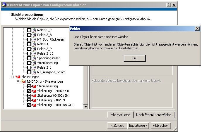

Hallo!
Ich möchte einfach nur die Tasks und Skalierungen vom Measurement & Automation Explorer exportieren.
Dazu gehe ich auf Datei -> Exportieren... -> Weiter ->
Bei den "Skalierungen" kann ich die Häckchen machen.
Bei den "NI-DAQmx - Tasks" nicht.
Es kommt folgende Fehlermeldung:
Fehler:
Das Objekt kann nicht markiert werden.
Dieses Objekt ist von anderen Objekten abhängig, die nicht ausgewählt werden können,
weil dazugehörige Software nicht installiert ist.
Ich habe LV 8.2 und DAQmx 8.6 (MAX 4.3.0f0).
Vorher habe ich es mit DAQmx 8.5 versucht, aber mit dem gleichen Fehler.
Wie kann ich die Tasks jetzt auf einen anderen PC übertragen?
mfg
05.11.2007, 16:41
manuel001 Offline
Beiträge: 39
Registriert seit: Aug 2007
Measurement & Automation Explorer: Export von Tasks nicht möglich
Ich habe den Fehler gefunden:
Es muss die USB-Box mit der richtigen Seriennummer angeschlossen sein.
Jetzt kann ich zumindestens die Häckchen machen.
Allerdings habe ich jetzt ständig einen Visual C++ Runtime Error!
