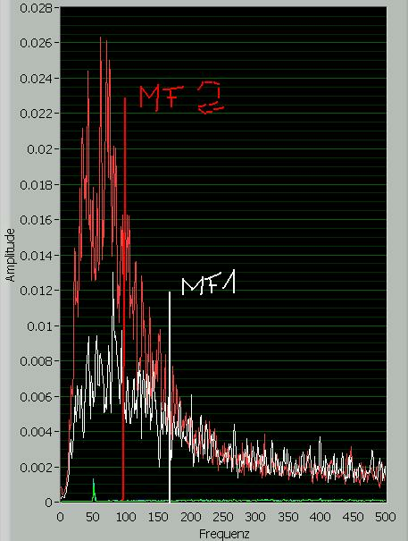

Hat jemand nen Vorschlag wie man in einen Signalverlaufsgraph Linien zeichnen kann, um besagte Medianfrequenz damit zu markieren? Am besten sollte man Farbe, Dicke, Höhe der Linie einstellen können. Diese sollen sich dann in echtzeit aktualisieren. Eugens Vorschlag über Curser geht leider nicht da mir hier nurlv82zur Verfügung steht. Sollte etwa so aussehen:
gruß dimitri

Hat sich erledigt ... ich hatte mich verguckt. Cursor gibts doch.
