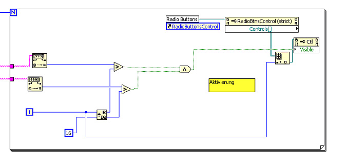

ich verwende dein Radiobutton Feld. Das mit den Typedefs kann ich ja evtl. noch mit einbringen aber ich werd jetzt die 256 mal per Hand ändern. So viel ist es ja auch nicht. Ich hab aber letzte Woche erst mit LabVIEW angefangen, ich komm aber langsam immer weiter. Ich komm aber von einem Problem ins andere. Ich habs zwar jetzt schon geschaft die einzelnen Radiobuttons über eine Referenz und eine Property Node anzusprechen um sie Reihen und Spaltenweise unsichtbar zu machen.
Um z.B ein Feld der größe 4x4 einzustellen.
Mein Problem ist aber jetzt ich will den Boolean Text der einzelnen Buttons ändern. Das ist kein Problem wenn ich es mit einer case-Struktur mit einer Property Node machen würde, aber ich denke es wäre unnötig umständlich, sehr aufwendig für 256 Fälle und auch bei Änderungen sehr unhandlich. Wenn ich aber wie ich es beim "unsichtbar machen" ansprechen will finde ich keine Auswahl mehr zum ändern des Boolean Textes
ich hänge mal ein Bild von dem Aufbau wie ich es für die Größenauswahl gelöst hab.
22.03.2007, 14:26
Mehrere Front Panel Objekte auf einmal ersetzen
Palette "Application control"..."Controls" ist zu allgemein...
22.03.2007, 14:37
saibotobias Offline
Beiträge: 23
Registriert seit: Mar 2007
8.2.1
86655
Vielen Dank für die schnelle Hilfe, klappt einwandfrei.
