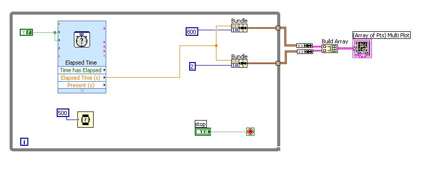

ich bin neu hier im Forum und habe folgendes Problem:
Ich trage bisher Strom und Spannungswerte in einem XY-Graphen ein und habe dann zwei Graphen in einem Diagramm. Jetzt möchte ich, dass beide Verläufe WÄHREND der Laufzeit schon angezeigt werden und man also in Echtzeit deren Veränderungen beobachten kann.
In meinem VI sind die Messwerte für U und I bisher einfache Kostanten 2V und 800mA, das ist für das Problem ja egal, ich will den Verlauf beobachten können.
Lv80_img
Vielen Dank im VorausSmile

Das kannst Du so machen:
Sonstige .vi  XY_Graph.vi (Größe: 13,71 KB / Downloads: 350)
Lv80_img

hart an dem bereitgestellten Beispiel angelehnt
mit den Ergänzungen aus Y-P Beispiel, könnte es dann auch Spaß machen aber ob es wirklich Echtzeit wird?

Oh super danke, das ist genau das was ich wollte,
mich würde jetzt auch interessieren, was genau bei deinem Beispiel passiert, Markus. Was bedeuten die Shifts am Rand der Schleife und was bewirken die Array-Constants?
Viele Grüße,
jan
17.09.2009, 19:55
Mehrere Graphen in Echtzeit
Mit den Schieberegistern holst Du die bereits erstellten Daten und erweiterst sie mit den neuen Daten (Build Array). Die leeren Konstanten sind zum Initialisieren der Arrays, so dass sichergestellt wird, dass sie zu Beginn auch leer sind.
