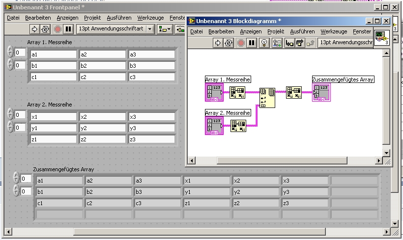

Mehrere Messungen speichern
' schrieb:Das funktionier sogar aber das einfachere was ich mir vorstellte die Messreihen nacheinander wie oben beschrieben in die Tabellle zu schreiben geht nicht:(so einfach.
Soll ich diese lieber als erstes in einer Datei speichern und diese dann nach den Messungen wieder in Tablle laden geht das besser ?
Meinst du sowas:
Ich würde zuerst in die Tabelle und diese in die Datei.
' schrieb:Ja, natürlich gehts auch mit mehr Messreihen. Sorry.
Wie führst du den zwei Arrays zusammen ? Reine Neugier ich habe das mit "In Array einfügen" gemacht aber gibt es auch ein VI das das eine Array einfach an ein anderes hängt ?
Danke für die Hilfe übrigensSmile

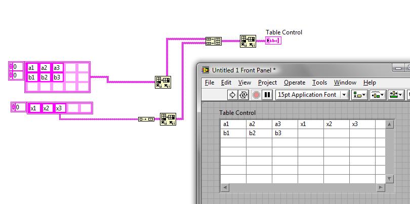

' schrieb:Meinst du sowas:
Das ist was ich suchte und hatte ich schonmal nur das Problem ist ja das mein zweites Array auch ein 2D Array ist.
Was ist de der Grund warum du ein 2D und ein 1D Array hast ?
' schrieb:Das ist was ich suchte und hatte ich schonmal nur das Problem ist ja das mein zweites Array auch ein 2D Array ist.
Ist ja egal, machst du einfach das BuildArray weg beim 1D-Array und hängst direkt das 2D an.
Dachte du möchtest jede Messung (1D) einzeln schreiben.
Sowas?
