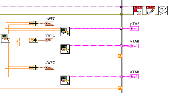

Ist es möglich, mehrere Arrays von Strings in ein Spreadsheet zu speichern?
Nach der Datenerfassung wandele ich die Daten in Strings um, um sie in eine Tabelle darstellen zu können. Diese Tabellen möchte ich in eine Excel-Datei (in der u.g. Form) zusammen fügen und speichern.
Wie geht das?

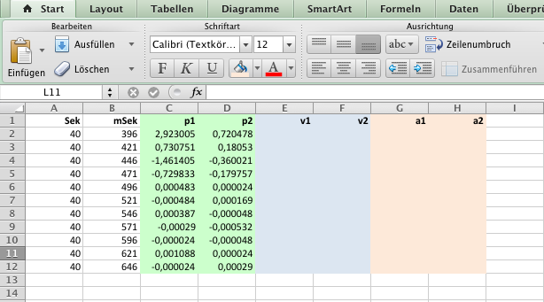

Ja, sie sind 2D-Arrays of Strings.
Die Reihenfolge ist pTAB, vTAB dann aTAB.
Mit "Build Array" hat das Zusammenfügen super geklappt!

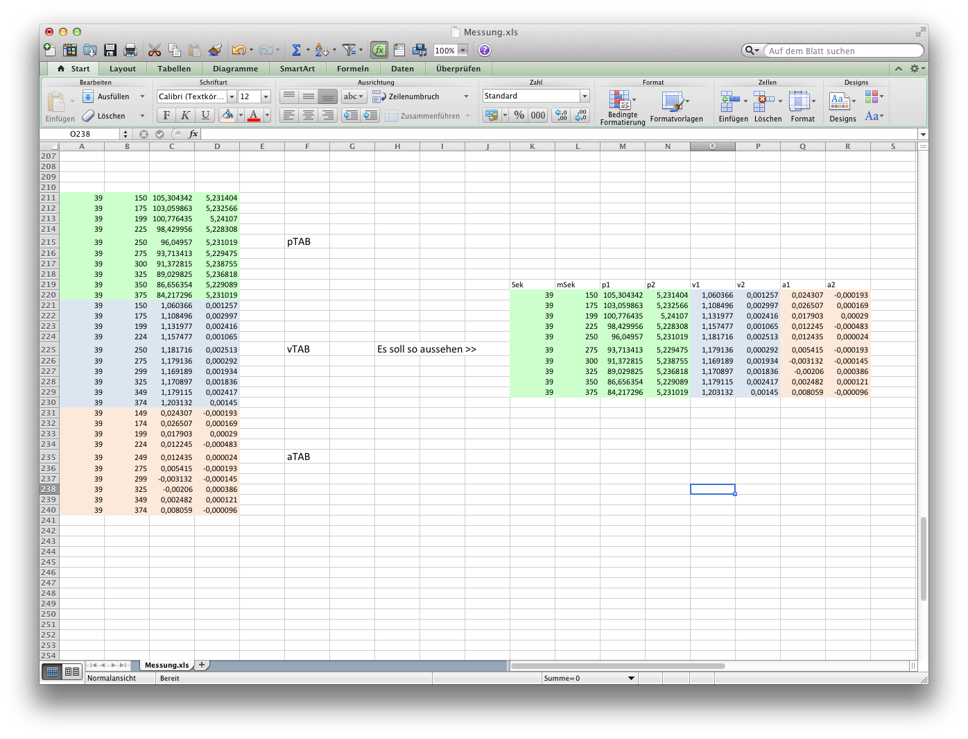

Ich habe soeben eine Testmessung gemacht und ich bekam die Daten übereinander, möchte sie aber nebeneinander haben (siehe Image). Wie kriege ich das hin? Mit "Transpose Array" ging's leider nicht.
Ist es auch möglich, die Bezeichnungen "Sek, mSek,..." einzufügen?

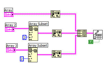

05.03.2014, 16:54
RE: Mehrere Arrays of Strings in eine Excel-Datei speichern
Mal schauen, ob die Glaskugel mir die richtige Reihenfolge in deinen 2D-Arrays verraten hat:
(06.03.2014 12:51 )derdak schrieb:  Vielen Dank für die Tips!
Mit Build Array ließ sich die Sache nicht realisieren. Doch mit Insert into Array hat's super geklappt!
Hast du meinen Screenshot genau angeschaut? Transpose-Array vor dem Build-Array und dann ein Transpose=T beim Schreiben. Das Ergebnis muss dasselbe sein.

Nachdem das Problem nun gelöst wurde hänge ich den Screenshot für die Lösung.
