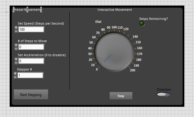

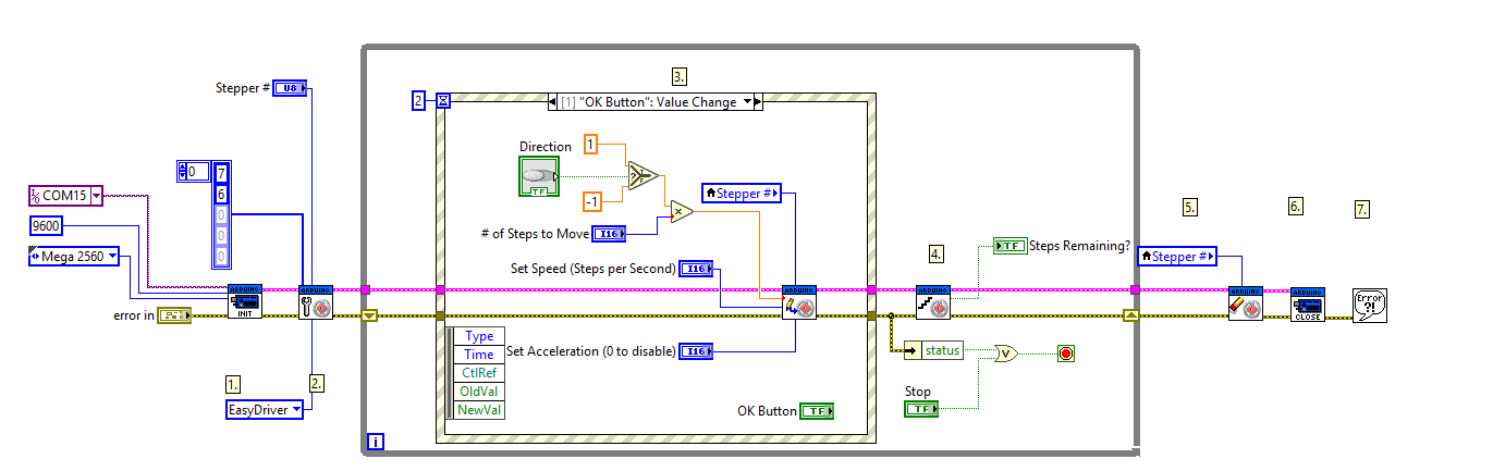

Folgendes Anliegen: Ich möchte drei Schrittmotoren ansprechen. Einen davon kann ich bereits ansprechen, da mir LabView diesbezüglich eine Vorlage geliefert hat (Arduino Stepper Motor.vi) (Bild vom Blockdiagramm und Front Panel->siehe unten). Soweit ich weiß kann man die Motoren nicht simultan ansprechen(oder?). Daher würde ich gerne dass der erste Motor eine bestimmte Schrittzahl abfährt, dann der zweite Motor, der dritte Motor und das als Schleife bis die max. Schrittzahl für alle drei Motoren erreicht ist. Wo packe ich also die Bausteine für Motor 2 und 3 hin damit das funktionieren kann.

Zitat:Soweit ich weiß kann man die Motoren nicht simultan ansprechen(oder?).
Definiere "simultan"…
- Die Kommunikation mit dem Arduino läuft über eine (virtuelle) serielle Schnittstelle: da kann immer nur ein Befehl nach dem anderen versendet werden. Also werden Befehle für verschiedene Motoren eben nacheinander versendet und abgearbeitet…
- Für die anderen Motoren musst du (wahrscheinlich) nur eine andere "#Stepper" bei der gleichen Funktion angeben…
Zitat:Daher würde ich gerne dass der erste Motor eine bestimmte Schrittzahl abfährt, dann der zweite Motor, der dritte Motor und das als Schleife bis die max. Schrittzahl für alle drei Motoren erreicht ist. Wo packe ich also die Bausteine für Motor 2 und 3 hin damit das funktionieren kann.
Das hört sich doch glatt nach einer Statemachine an…

Zitat:du meintest ich solle lediglich einen anderen Stepper bei der gleichen Fkt angeben?
Diese Arduino-Funktionen zum Vorbereiten und Ansteuern des Steppers haben einen Eingang, den du mit "Stepper #" bennant hast. Hier wird wohl die Nummer des jeweiligen Stepper-Motors erwartet: wenn du also andere Steppermotoren ansteuern willst, musst du die gleiche Funktionen verwenden, aber eine andere Nummer vorgeben…
