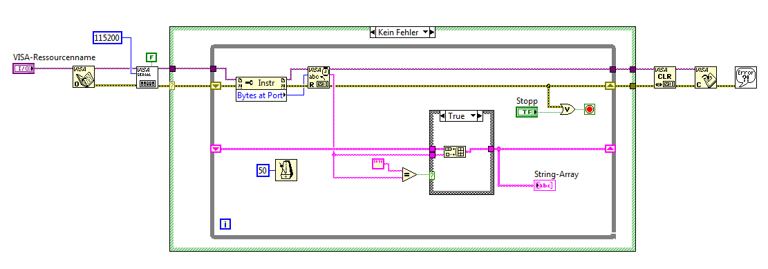

Ich arbeite momentan an einem portablen, drahtlosen EKG, welches die 3 Ableitungen nach Einthoven I, II und III darstellen soll. Der Entwurf für den analogen Part steht soweit. Die 3 Ableitungen bzw. Verstärkerschaltungen sollen über den Multiplexer des MCU(MC9S12XS128) ausgewählt werden (ich plane mit einer Frequenz von 500Hz pro Kanal/Ableitung abzutasten) und nach AD-Wandlung(in der MCU-Peripherie; ich möchte vorerst mit 8bit arbeiten, 10 und 12bit sind zudem möglich) via Transceiver (nRF24L01) an einen PC gesendet(USB) und in LabVIEW dargestellt werden.
Die einzelnen Ableitungen konnten schon mittels Oszi dargestellt werden. Außerdem habe ich ein passendes VI gefunden(
11.0 .vi  ECG.vi (Größe: 27,91 KB / Downloads: 462)
), mit dem ich jeweils 1 Ableitung abbilden kann(in Echtzeit).
Hier liegt nun das Problem! Ich bin totaler Neuling was LabVIEW betrifft und habe daher keine Idee, wie ich alle 3 Ableitungen in Echtzeit darstellen kann. Ich habe bereits viel in LabVIEW-Foren gelesen und auch Google befragt – jedoch bisher ohne Erfolg. Meinem Gefühl nach fehlen mir auch einfach die spezifischen Begriffe, um erfolgreich zu recherchieren :/
Kann mir jemand sagen, wie ich das vorhandene VI möglichst einfach ergänzen kann?

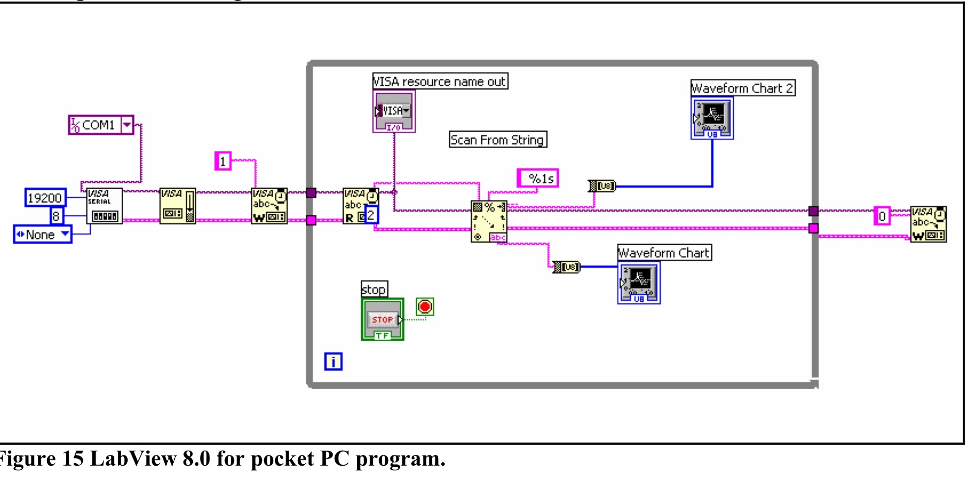

Zudem bin ich auf Folgendes gestoßen:
Hier werden wohl zwei Kanäle eines EKG dargestellt! Könnte man dieses VI nachbasteln, nur eben leicht verändert, sodass ich 3 Kanäle darstellen kann? Mir erscheint dieses VI im Vergleich zu dem ECG.VI aus meinem ersten Beitrag wesentlich übersichtlicher...

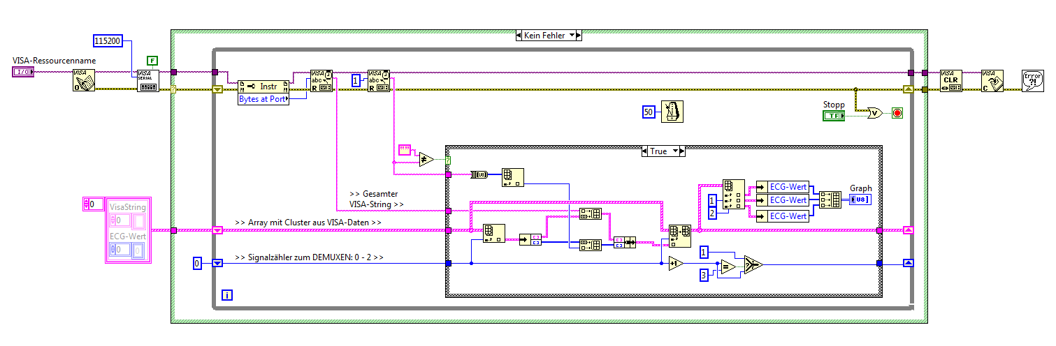

ich würde zunächst mal den eigentlich übermittelten VISA-String genauer anschauen, bevor ich lediglich 1 Byte auslese und hoffe, dass es das ist was ich will. Natürlich kann es in deinem Fall schon sein, dass es zufällig passt.
Bei der Konvertierung von "String nach Byte-Array" gehen dir außerdem erst einmal Daten verloren, wenn du wie in ECG.vi nur das erste Element aus dem Array verwendest, du arbeitest dann lediglich mit einem INT-Wert, daher den ganzen String anschauen.
Was die Übermittlung der gemuxten Daten angeht, die wirst du softwareseitig demuxen müssen, wobei die Reihenfolge der Daten natürlich von der Hardware abhängt.
Ich hab mir da mal kurz was überlegt, wie du das ganze, zunächst ohne Ereignisstruktur, anstellen könntest. Wobei ich mir nicht ganz sicher bin, ob das mit dem doppelten Aufruf von "VISA lesen" so funktioniert, habe gerade keine Möglichkeit es zu testen. Es sieht nicht ganz schön aus und es gibt bestimmt auch einfachere Möglichkeiten die Daten strukturiert innerhalb des VIs zu speichern, aber es sollte so passen.

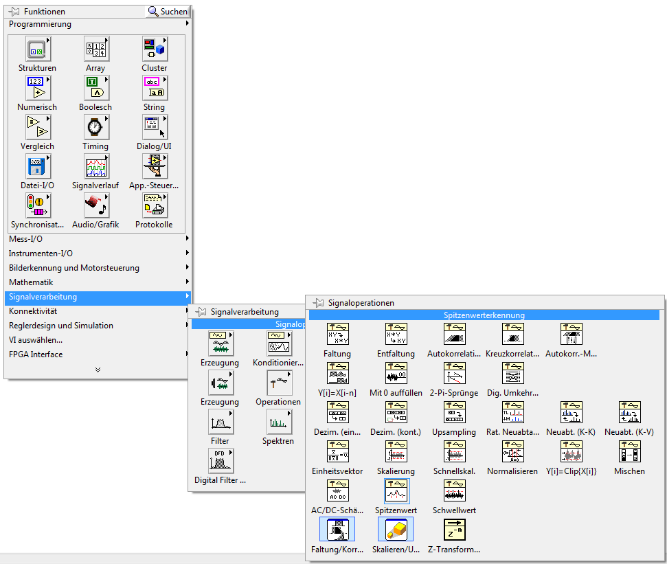

Um deine Peaks nun zu detektieren, musst du die Arrays mit der entsprechenden Funktion verarbeiten, z.B. "Spitzenwert" weiter verarbeiten.
Neben der Übermittlungsreihenfolge ist natürlich auch die Übermittlungs- und Samplingraterate wichtig, damit du deine Daten ordentlich darstellen und auswerten kannst.
