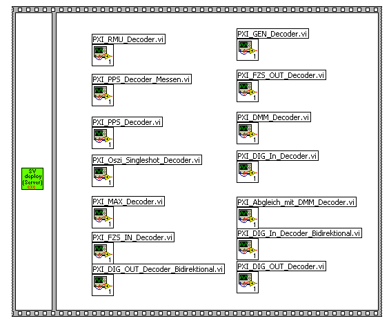

...ich habe eine Frage zu dem Thema Application Builder.
Ich arbeite gerade an einer Robotersteuerung mit einer sbRIO 9642. Mein Projekt ist wie folgt aufgebaut:
In My Computer befindet sich ein "Host.vi" welches auf dem PC läuft. Auf der sbRIO läuft ein "Call_FPGA.vi" welches ein "FPGA.vi" welches unter dem FPGA-Target läuft, starten soll.
Die Steuerung läuft bereits, nur muss ich momentan alle 3xVIs händisch nacheinander starten. Ich möchte das ich ein EXE-File starte welches mir automatisch die Verbindung zur sbRIO herstellt und anschließend automatisch die 3xVIs nacheinander startet und abschließend das Frontpanel des "Host.vi" öffnet.
Da ich in dieser Hinsicht noch keinerlei Erfahrung habe, würde ich mich über konstruktive Hilfestellung freuen. Möglicherweise liege ich ja mit dem beschriebenen Ansatz völlig falsch.

Ich mache es z.B. so:
Daraus erstelle ich eine EXE und die lege ich in den Autostart von Windows (weil es auf einem PXI-Controller läuft, auf den der Bediener keinen Zugriff hat).

...welche Funktion hat dein "Server deploy VI". Kannst du mir vllt. näher im Detail erläutern was die VI tut.

Das brauchst Du vermutlich nicht. Da "deploye" ich nur programmatisch meine Shared-Variables bevor ich die VIs starte.
In meinen SubVIs habe ich nämlich Shared Variables und auf dem Rechner auf dem diese Shared-Variables laufen, läuft auch meine Shared Variables Engine und die wiederum (bzw. die Shared Variables) muss / müssen vor dem Start "deployed" werden.
