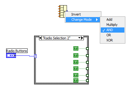

Habe die VI hochgeladen, nicht erschrecken, ich beschäftige mich erst seit ein paar Monaten damit.
Habe jetzt die 5 Buttons und die 6 LEDs, die die Zustände der Hallsensoren darstellen sollen, eingebaut.
Button Zust.1 und Zust.2 habe ich mit LEDs verbunden ( aber immer einzeln ). Wenn ich jetzt den Button Zust.3 mit einer LED verbinde
bricht die Verbindung ab...Da ist mein Problem.
11.0 .vi  Unbenannt 4.vi (Größe: 30,12 KB / Downloads: 319)

Hallo Chr,
Zitat:Button Zust.1 und Zust.2 habe ich mit LEDs verbunden ( aber immer einzeln ). Wenn ich jetzt den Button Zust.3 mit einer LED verbinde bricht die Verbindung ab...Da ist mein Problem.
Mal etwas Pseudocode zur Inspiration:
Code:
LED1 := Zustand1 OR Zustand2
LED2 := Zustand3 OR Zustand4
Wie man mehrere boolsche Inputs mit boolschen Operationen verknüpft, sieht man doch schon in deinem VI. Entweder verstehst du deine eigene Programmierung nicht oder du verstehst nicht, was derjenige programmiert hat, von dem du dieses VI übernommen hast…
Den "Hex-Code" kann man auch mit der Funktion BooleanArrayToNumber erhalten, da muss man nicht erst "bool nach 0/1" umwandeln, mit Zahlenwerten multiplizieren und alles wieder aufaddieren…
24.03.2015, 10:43 (Dieser Beitrag wurde zuletzt bearbeitet: 24.03.2015 10:46 von jg.)
RE: Mehrfache LED Ansteuerung ???
Wie schon mehrfach geschrieben: ODER Verknüpfung (die Compound Arithmetic verwendest du doch schon).
In deinem Fall würde ich aber die 5 Zustands-Button durch einen Radio-Button ersetzen, es kommen wohl kaum 2 Zustände gleichzeitig vor.
Dann eine Case-Struktur an den Ausgang des Radio-Button und du kannst wunderbar für jeden deiner 5 Zustände die Sollwerte einstellen.
EDIT: Man kann auch direkt die Eingänge an der "Compound Arithmetic" invertieren (Rechtsklick -> Invert), damit spart man sich das Invert-VI.

24.03.2015, 10:58 (Dieser Beitrag wurde zuletzt bearbeitet: 24.03.2015 11:01 von jg.)
Die AND Verknüpfung von mehreren Booleans bekommst du hin und die OR Verknüpfung nicht? "Einfach" 6 Compound OR Bausteine erstellen, die du dann jeweils mit den entsprechenden Zustands-Booleans verbindest, bei denen der entsprechende Ausgang High sein soll.
Wird allerdings ein ziemliches Draht-Wirrwarr werden. Deshalb mein Vorschlag mit dem Radio-Buttons inkl. Case-Struktur.
EDIT: Hier ein Bsp für 3 Eingänge und 3 Ausgänge...
