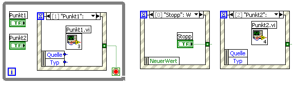

17.05.2006, 07:54
Menüführung in LabVIEW
Das Haupt-vi läuft bei mir nicht, "Load an Run vi" wird nicht gefunden. Aber warum dieser gigantische Aufwand, wenn es wirklich nur darum geht, die Sub-VIs aufzurufen? Warum kommen die Ikons der beiden SUB-VIs im Hauptprogramm überhaupt nicht vor? Kann es vielleicht sein, daß Du einfach nicht wußtest, wie man die Ikons der Sub-VIs in den Hauptblock hereinholt? (Dafür gibt es 3 Möglichkeiten: a) Funktionen --> VI auswählen (ganz unten) b) Das Sub-VI aufrufen und das Ikon rechts oben mit der Maus in das Haupt-VI hineinziehen c) direkt die Datei aus dem Windows-Explorer in das Haupt-VI hineinziehen)
Deine Sub-VIs sind richtig konfiguriert, ich habe dazu ein kleines Haupt-VI gemacht. Hoffentlich gibt es keinen Versionskonflikt, ich habe auf 8.01 aufgeziegelt. Melde Dich gegebenenfalls, dann kompiliere ich es auf 7.1
