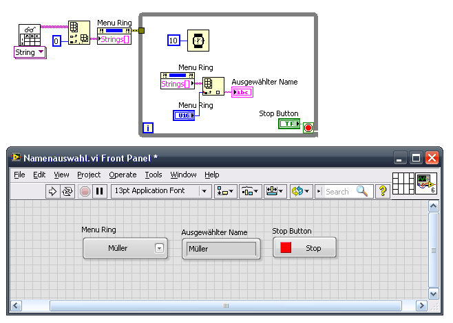

Hallo Zusammen,
hat jemand ein Beispiel , wie ich die Daten aus einer Textdatei (Nachnamen,pro Zeile einen mit Enter getrennt)
in einen Menüring lesen kann um diese Daten (Nachnamen) dort
an zuwählen und für einen LOGIN zu benutzen ???
DANKE für Eure Hilfe.

23.09.2011, 11:39 (Dieser Beitrag wurde zuletzt bearbeitet: 23.09.2011 11:41 von Y-P.)
RE: Menüring aus Textdatei füllen
Das geht so:
11.0 .vi  Namenauswahl.vi (Größe: 13,1 KB / Downloads: 311)
EDIT: Hier noch ein Screenshot:
Danke,2hands
genau das was ich wollte.
