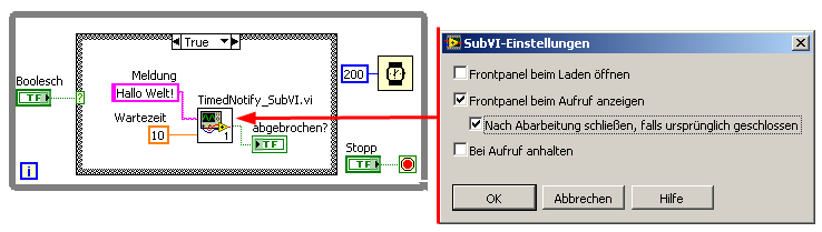

hat jemand schon einmal eine Art Message Box automatisch schliessen lassen. Z.B. nach 3 Sekunden?
Mit dem Tools die ich in LV gefunden habe geht es eben nur nach einer Bestätigung mittels Button.

Das musst Du selber basteln und als SubVI (Dialog) einbinden.

Genau.
z.B. so:
Lv80_img
Sonstige .vi  TimedNotify_SubVI.vi (Größe: 40,31 KB / Downloads: 400)
(kann man noch verfeinern mit nem Ein-/Ausgang fürn Errorcluster ect...)

ja genau das meinte ich, super Thanx
