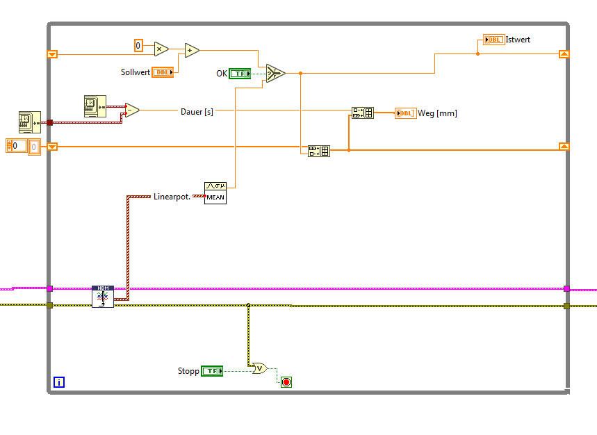

Ich arbeite mit der QuantumX von HBM & hier sind die Kanäle voreingestellt. Ich möchte gerne einen Messbereich via LabVIEW einstellen, obwohl er vorher in im MX-Assistenten eingestellt wurde. Es handelt sich hierbei um ein Linearpotentiometer.
Leider speichert mein VI den Wert nicht, sprich es stellt den Wert nur kurz auf den Sollwert ein uns springt sofort wieder auf den alten Wert zurück.
Kann mir hierbei jemand helfen?
(Ich bin neu in dem Forum und auch absoluter LabVIEW Anfänger - ich hoffe, dass ich den Beitrag ins richtige Forum schreibe. Ich bitte um Nachsicht Blush )
P.S.: Ich benutze LabVIEW2019 und das SubVI unten links ist von HBM vorgefertigt. Nicht sichtbar ist die Verbindung und die Trennung der QuantumX.

Zitat:Leider speichert mein VI den Wert nicht, sprich es stellt den Wert nur kurz auf den Sollwert ein uns springt sofort wieder auf den alten Wert zurück.
Wie arbeitet dieser "OK"-Button? Switch oder Latch?
Wenn dein Sollwert immer verwendet werden soll, dann muss "OK" auf TRUE bleiben. Ansonsten wird (bei FALSE) wieder der Wert aus der Mean-Funktion verwendet…
Zum VI:
Was soll das Multiplizieren mit Null und Addieren von Sollwert? Warum nicht einfach gleich Sollwert verwenden? Wozu dann das Schieberegister?
Zum VI:
Hallo GerdW,
vielen Dank für die schnelle Antwort.
Der Button arbeitet als Latch. Ich habe es mit als Switch versucht, dann springt er auf den Sollwert, aber er misst dann auch keinen anderen Wert mehr, auch wenn ich das Linearpoti verstelle.
Aber trotzdem vielen Dank für diesen Tipp, ich wusste nicht, dass man es umstellen kann.
Das mit dem Multiplizieren war Blödsinn. Hmm
Vielen Dank! Blush

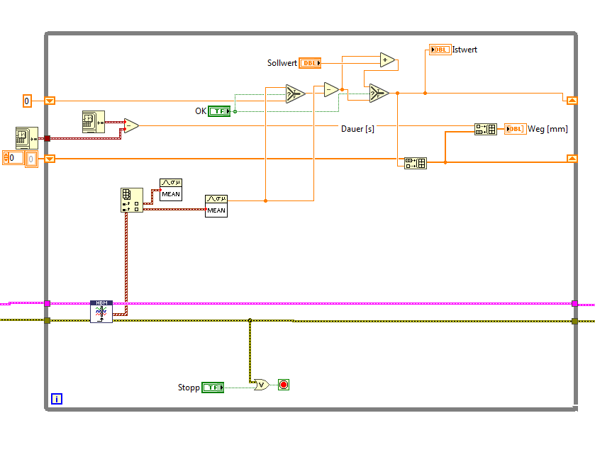

(09.12.2019 14:55 )pixie_2 schrieb:  Für Tipps wäre ich natürlich trotzdem sehr dankbar Angel

Hallo seuk,
vielen Dank für den Gedankenanstoß! Das hat mir wirklich weitergeholfen. Big Grin
Vielleicht hast du oder sonst jemand noch einen Tipp für mich.
Der Sollwert stellt sich nun ein, aber leider nur 1x & springt dann zurück auf den alten Wert. Was auch nach meiner VI-Konstruktion logisch ist. Weil nach Betätigen von Select-VI einmal den true-Wert ausgegeben wird & danach wieder der false-Wert.
Ich möchte also, dass der Sollwert für die laufende Messung gespeichert wird bzw. die Messspanne demnach neu ausgelegt ist. (Bspw. statt -25mm - 25mm nun jetzt 0mm - 50mm)
Vielen Dank schonmal! Blush

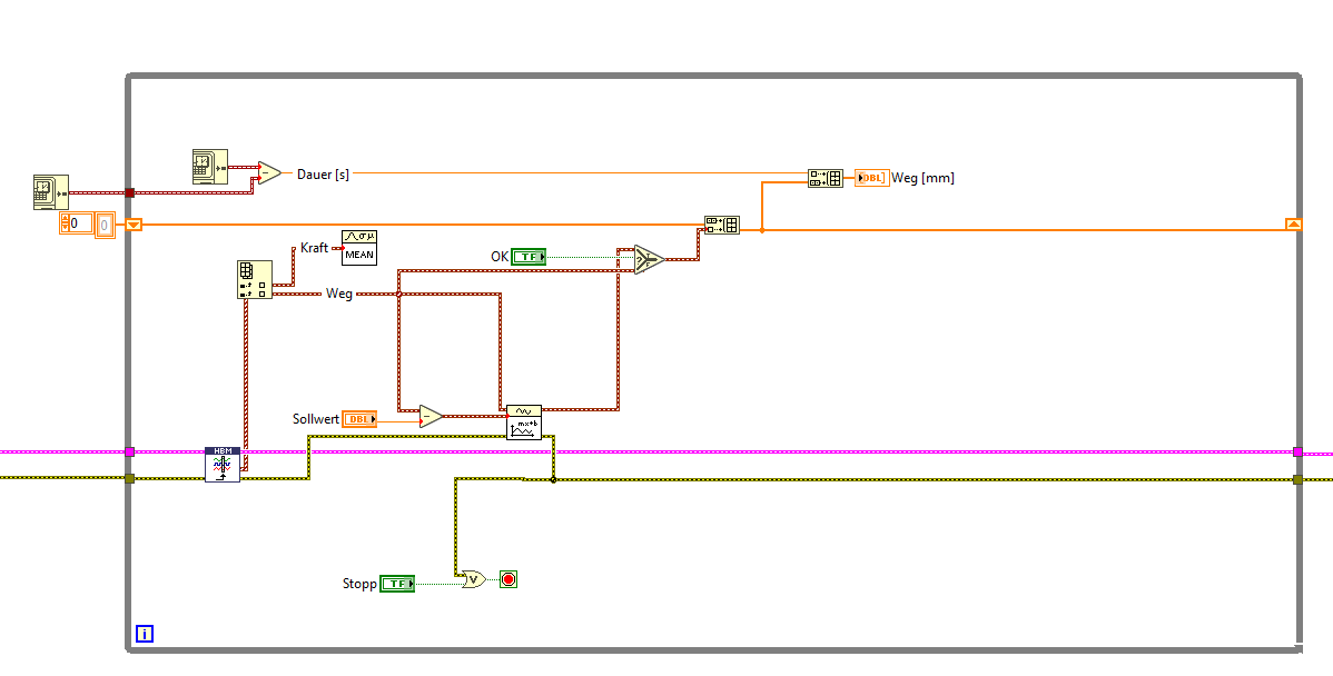

Hier mein jetziges VI.

Zitat:Ich möchte also, dass der Sollwert für die laufende Messung gespeichert wird bzw. die Messspanne demnach neu ausgelegt ist. (Bspw. statt -25mm - 25mm nun jetzt 0mm - 50mm)
Du möchtest dir also einen Wert für die nächsten Iterationen merken? Wie geht das am einfachsten? Ja, richtig: mit einem Schieberegister!
Code:
IF OK THEN
  write new Setpoint value into shift register
ELSE
  keep old value in shift register
ENDIF
