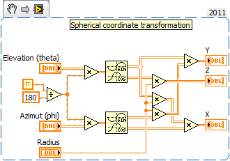

Ich würde gerne aus meinen Messwerten ein 3D-Plot Surface Darstellen. Meine Messdaten sind drei 2D-Arrays, jeweils 2 Winkel (theta (Elevation) und phi (Azimut)) und einen für eine gemessene Intensität. Die zwei Arrays mit den Winkeln werden in dem Sub-VI in Kartesische Koordinaten umgerechnet. Die umgerechneten Koordinaten X,Y und Z möchte ich nun in einem 3D-Plot zu einer Halbkugel (Messdaten entsprechen der Abtastung einer Halbkugel) darstellen mit der Intensität als Farbskala.

deine Koordinatentransformation geht auch einfacher:
(Evtl. geht's noch einfacher mit den komplex/Polar/karthesisch-Umwandlungen in der Numerik-Palette...)
