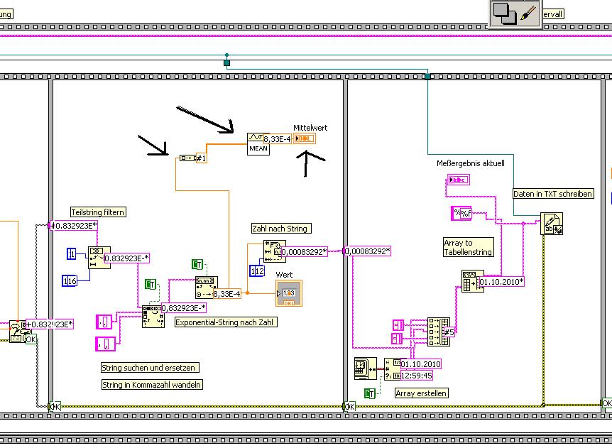

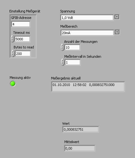

[attachment=58635:Messung_...wertung_.vi]Hi,
ich nehme Meßwerte in einer Schleife aus und will die Summe der Messungen über die Mittelwertfunktion berechnen lassen.
Lieder komme ich mit dem Format nicht klar, Mittelwert braucht am Eingang ein Array, ich habe es mit der Array-erstellen Funktion probiert,
die Verbidnung kann ich ohne Fehler erstellen, leider kommt kein Ergbnis ans Ausgabefeld. Ich will eigenltich nur ein Array mit Meßdaten füllen
und dieses an die Mittelwertfunktion übergeben.

Hallo Hachiko,
mal kurz überlegen: du bekommst einen einzelnen Wert vom Gerät geliefert. Diesen packst du in ein Array mit genau einem Element. Von diesem Array berechnest du den Mittelwert. Was wird da wohl rauskommen?
Ich habe mal die FOR-Schleife mit der Messwerterfassung etwas überarbeitet...Lv10

Ich habe es im Bild markiert, ich schreibe auch das am Eingang ein Array sein muss, wie ich das von Dir im Vorfeld erfahren habe, mit Deinen Klugen Sprüchen komme ich trotzdem hier nicht weiter.

' schrieb:mit Deinen Klugen Sprüchen komme ich trotzdem hier nicht weiter.
Was ist das denn für ein Tonfall?
Das Mittelwert-SubVI bildet dir den Mittelwert alles Array-Elemente am Eingang.
Wenn du dort einen Einzelwert in ein Array wandelst, wird die der Mittelwert von diesem einen Element erzeugt (also das Element direkt zurückgegeben).
Fasse deine Messwerte in einem Array zusammen (alle!) und übergib das dem Mittelwert-SubVI.
