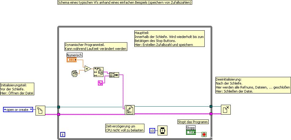

Dieser Stop Button auf der Leiste ist sozusagen ein Not-Aus. Wenn du diesen drückst, dann stoppt sofort alles, was auch immer gerade erledigt wird. Das ist sehr problematisch, da du nie genau kontrollieren kannst, wann genau gestoppt wird. Du kannst also nie sicher sein, dass etwaige deeinitialisierungen durchgeführt wurden, die Aufnahme auch wirklich am Ende ist, ...
Dieses Stop kannst du übrigens auch nicht abfangen. Das heißt du kannst nicht programmieren, dass er nach dem drücken dieses Buttons speichert, da das Stop ja sofort Alles beendet.
Richtig macht man es so:
- Zuerst kommt ein Initialisierungteil. Hier setzt du Variablen, erstellst Tasks, öffnest Ressourcen, ...
- Als Hauptteil kommt dann eine While Schleife. Hier setzt du dein gesamtes Programm rein. In deinem Fall also die Messung. Die Schleife beendest du über einen Stop Button.
- Am Schluß kommt die Deeinitialisierung. Also das Schließen offener Referenzen, ... In deinem Fall auch das Speichern der Daten.
Beispiel angehängt. Ich hoffe es erklärt was ich meine.

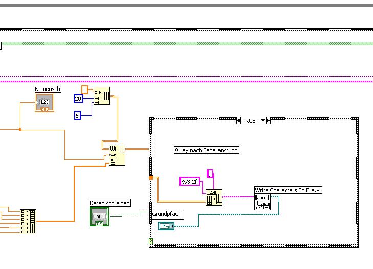

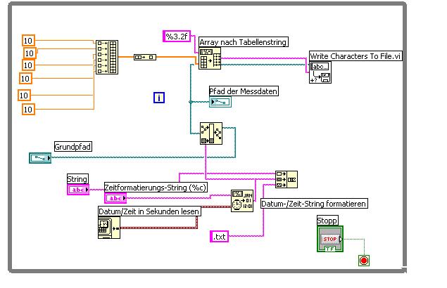

ok vielen Dank. werde ich mal versuchen. Habe jetzt den Excel Teil soweit angepasst, das ich die 6 Werte lese. siehe Bild.
Aber wie komme ich in die nächste Zeile? Es nimmt immer die Werte auf und frag nach dem Pfad für die Datei zum überschreiben...
Ich will das ganze ja in ein Array schreiben das dann beim "Stop" der While schleife in die Excel Datei schreibt. Wie geht das
bzw. wie sage ich ihm das mit jedem Rutsch (6 neue Werte sind da) an der RS232 Schnittstelle er in die nächhste Zeile muss...

ich habe es jetzt geschafft, das er jeweils in eine neue Zeile schreibt. Leider initialisiert er jedes mal das Array neu und es steht immer NUR der letzte Durchlauf drin... Der Rest ist wieder mit Nullen gefüllt. Das ganze läuft ja siehe Bild in einer WHILE schleife. wie kann ich das korrigieren. habe schon versucht das "Array initialisieren" nach außerhalb zu verlagern aber blieb das selbe!! Ich möchte halt erst alle Werte in dem Array sammeln und dann per Taste in die Datei schreiben.
"Numerisch" ist die Anzeige der Zeile, in die geschrieben werden soll bei dem Durchlauf
