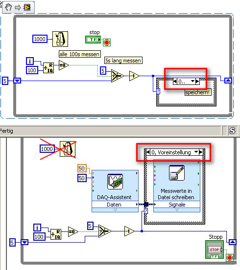

Ein einfacher Timer sieht so aus:

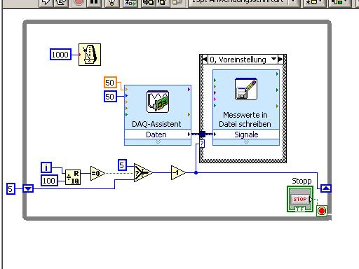

Vielen Dank für die schnelle Antwort. Ich habe es gerade mal versucht umzusetzen. Leider klappt es nicht.
Habe auch noch auf die Express-Funktionen zurückgegriffen. Hab leider keine Zeit mich in die anderen Abläufe einzulesen. Hab ich mir bei Gelegenheit aber auf jeden Fall vorgenommen
Woran könnte es liegen?
Anbei das Schaltbild:
Marc
12.07.2010, 13:41
Messdaten separieren
Zieh dir doch das Snippet von GerdW in ein BD, und schon hast du den Sourcecode.
Dann siehst du auch, was du falsch machst:
Zusätzlich: Das Wait-VI kannst du dir bei deinem VI sparen, den 1-Sekunde Takt macht schon deine Datenerfassung.
12.07.2010, 13:54
marcbax Offline
Beiträge: 4
Registriert seit: Jul 2010
LV 2009
Vorab möchte ich erstmal kurz sagen, dass ich eure schnelle Hilfe super finde!
Soweit funktioniert es jetzt im Prinzip schon. Allerdings gibt es noch zwei kleine Probleme:
1) Er nimmt die Werte nur für 1 sec auf. Eigentlich wollte ich ja 5 sec pro Zeitraum aufzeichnen
2) Die Anfangswerte der Intervalle verändern sind. Das erste geht von 0,00-0,98, dann von 52,57-53,56 und 105,08-106,06 (hab die 100 sec auf 50 reduziert. Woher kommt dieser Drift?
Marc
12.07.2010, 14:16 (Dieser Beitrag wurde zuletzt bearbeitet: 12.07.2010 14:17 von GerdW.)
Beiträge: 17.521
Hallo Marc,
"1) Er nimmt die Werte nur für 1 sec auf. Eigentlich wollte ich ja 5 sec pro Zeitraum aufzeichnen"
Sollte eigentlich mit meiner Routine funktionieren - deshalb dieser Zähler ab 5! Alternativ die Anzahl der Samples auf 250 erhöhen...
"2) Die Anfangswerte der Intervalle verändern..."
Ich hab dir doch schon gesagt, du sollst auf den DAQ-Assistenten verzichten. Der schleppt nämlich mächtig Overhead mit sich rum - und der summiert sich halt auch im Millisekundenbereich. Außerdem ist es nie eine gute Idee, Dateizugriffe (=Daten auf Festplatte schreiben) zu machen und dann ein genaues Timing zu erwarten... Also zurück auf Anfang, hier mal reinschauen (da gibt's auch kostenlose Online-Kurse) und sich dann mit "Consumer-Producer" beschäftigen!
