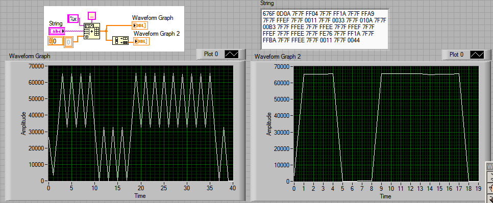

15.03.2009, 20:41 (Dieser Beitrag wurde zuletzt bearbeitet: 15.03.2009 20:52 von Lucki.)
Messdatenaufbereitung
' schrieb:z.B. so...
Mir sind die bisherigen Lösungen alle etwas zu umständlich
Lv86_img
Sonstige .vi  Hex.vi (Größe: 9,85 KB / Downloads: 226)
' schrieb:Mir sind die bisherigen Lösungen alle etwas zu umständlich
[attachment=44962:Hex.png]
Lv86_img[attachment=44963:Hex.vi]
Das Beispiel würde funktionieren wenn denn die Daten im String so drin stehen würden. Aber das Stringkontrol des ursprünglichen Posters ist gesetzt um die binären Daten im Hex Code Display anzuzeigen. Damit geht Deine Lösung aber nicht.

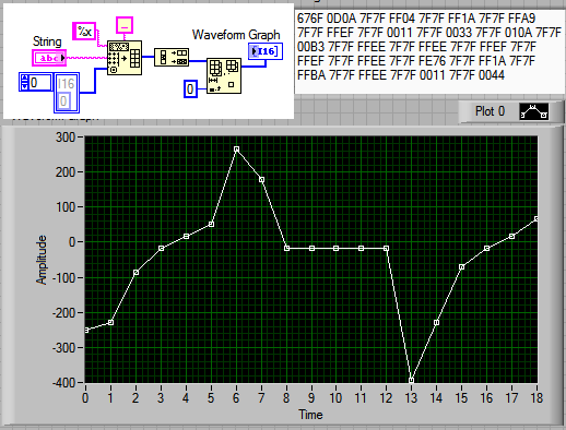

15.03.2009, 22:07 (Dieser Beitrag wurde zuletzt bearbeitet: 16.03.2009 20:25 von jg.)
@Lucki: Hi, Lucki, dein VI ist in diesem Fall nicht korrekt.
Die Darstellung des Übertragungsstrings im PDF stellt klar das, dass ein String der Art
7F 7F 7C 7F 7F 7F 7C 7F
hier als HEX-Codierung des Strings zu verstehen ist. Du müsstest deinen String im FP erst mal auf HEX-Anzeige umschalten und dann den String wandeln.
Außerdem stellen die 2 Datenbytes zwischen 7F & 7F genau das Binärmuster einer I16 Zahl dar, nicht einer Double.
Es müsste also folgendermaßen gewandelt werden:
Um aus diesen I16-Werten dann zu Temperaturen oder Massendurchflüssen zu kommen, muss noch durch 100 bzw. 70 geteilt werden.

15.03.2009, 23:06 (Dieser Beitrag wurde zuletzt bearbeitet: 15.03.2009 23:22 von Lucki.)
Beitrag #19
' schrieb:@Lucki: Wer weiss, manchmal halten sich solche Threads länger als man denkt.
Gute Nacht und viel Spaß in München,
Jens
Nix mit gute Nacht, das mußte noch geklärt werden. Ich gestehe, daß ich beratungsresitent bin. Ich halte nach wie vor den geposteten Hex-String für einen ASCII-String in Normaldarstellung und nicht für eine Sonderdarstellung in Hex, wie sie in LabVIEW mit der Anzeigeoption "Hex-Darstellung" möglich ist und worauf ihr euch alle geeinigt zu haben scheint. Also ich interpretiere die Daten schichtweg so, wie sie laut Manual übermittelt werden. Allerdings - und das konnte ich vor dem Lesen des Manuals nicht wissen - sind die Hexwerte als I16 und nicht als U16 (- oder double, was wertmäßig auf dasselbe (!) hinausläuft -) zu interpretieren.
Außerden gehe ich jetzt davon aus, daß die ersten beiden Bytes keine Daten sind.
Damit ändert sich das VI zur Erzeugung der Graphik zwar geringfügig, ist aber immer noch genau so einfach:
Lv86_img
Sonstige .vi  Hex3.vi (Größe: 9,5 KB / Downloads: 211)
