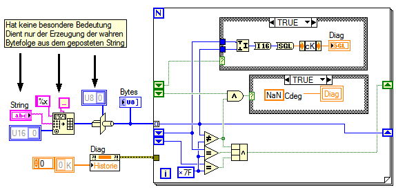

' schrieb:Entschuldigung, ich hatte nur das erste kleine Beispiel im Auge.
Das zweite habe ich mir jetzt mal angeschaut, und da sind mir bei der Synchronisation am Anfang auch gleich zwei Ungereimtheiten aufgefallen (Aber wie gesagt, bezog sich die Anfrage ja gar nicht auf Synchronisation mit den beiden 7F 7F Bytes. Also Perfektion war hier gar nicht gefragt)
Hier der BD-Ausschnitt:
[attachment=45158:Ausschnitt.png]
Damit meine ich
1. Angenommen, die (noch nicht synchronisierte) Bytefolge ist am Anfang 7F 00 00 7F. Dann bleiben am Ausgang des "VI Muster suchen" die 3 Bytes 00 00 7F übrig. Die nachfolgende Subtraktion 2-3 ergibt -1. Und das soll doch wohl bestimmt nicht als Byteanzahl vom nachfolgenden VI gelesen werden.
Hier hast Du Recht.
Zitat:2. Kleiner Flüchtigkeitsfehler: Bei "regulär expression" hätte die code - Darstellung gewählt werden müssen. So wie hier in der Normalansicht wird nicht das Byte 0x7F, sondern es wird die 3 char lange Zeichenkette "7F" gesucht.
Das stimmt nicht. Der Backslash ist bei Match Pattern ein Escape Character. Was danach folgt wird je nach dem was es ist anders interpretiert.

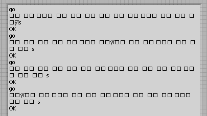

' schrieb:Nun ist es aber so, dass ich es in ein anderes Vi implementiert habe. Dort ist das Ziel mehrere Messungen nacheinander durchführen zu können. Wenn ich also mehrmals hintereinander Starte und Stope, krieg ich komische werte raus. Ich denke das Vi hat probleme mit den Start und Stop Commands. Es gibt dann komische byte Paarungen die, die Auswertung beeinträchtigen.
Hier ein Auszug aus den erhaltenen Werten
676F 0D0A 7F7F 0000 ...
Plötzlich fangst Du an von Start- und Stop- Kommandos zu reden. Wo kommen denn die auf einmal her? Wieso hast die Du vorher davon nichts gesagt? Was sind das für Bytes? Natürlich ist es möglich, die Datensätze auf Start-Stop-Basis zu filtern (- du meinst ahrscheinlich zu trennen -), aber dazu fehlen Angaben, wie die Start/Stop-Information aussieht.
Wenn es andere übertragenen Informationen außer denen von Typ 7F 7F XX XX gibt, dann kannst nur Du die Bedeutung uns sagen. In meinem VI werden diese Bytes alle ignoriert, es zähle ausschließlich Daten mit vorangestellten 7F7F.
Zwischen den Datensätzen von Typ 7F7F XXXX gibt es andere Daten mit einer ungeraden Anzahl von Bytes. Da ist es natürlich etwas unglücklich, die Bytes im String zu paaren, also z.B 7F7F XXXX. Besser wäre in diesem Falle die Strindarstellung ohne Leerzeichen oder mit Leerzeichen zwischen jedem einzelnen Bytes, also 7F 7F XX XX. Das hat aber mit der Auswertung in meinem VI nichts zu tun, das funktioniert trotzdem, es ist nur eine Frage der Optik - die z.B. Dich verwirrt.
Bei Deinem "Auszug aus erhaltenen Werten" werden doch anscheinend vernünftig aussehende Daten gesendet, was willst Du mehr?

' schrieb:Plötzlich fangst Du an von Start- und Stop- Kommandos zu reden. Wo kommen denn die auf einmal her? Wieso hast die Du vorher davon nichts gesagt? Was sind das für Bytes? Natürlich ist es möglich, die Datensätze auf Start-Stop-Basis zu filtern (- du meinst ahrscheinlich zu trennen -), aber dazu fehlen Angaben, wie die Start/Stop-Information aussieht.
@Lucki: Indirekt hierher: http://www.LabVIEWforum.de/index.php?s=&am...ost&p=69059
@danii. Ich stimme meinen Vorschreibern zu, wenn du natürlich noch zwischenrein Kommandos sendest, dann musst du etwas mehr Intelligenz in dein Programm stopfen. Auch mein Bsp. (wie auch die Bsp der anderen hier)war nur gedacht, einen Stream von Messwerten nach einem "Go-Befehl" zu parsen. Es erkennt nur den Anfang des Streams, und wenn dazwischen weitere Rückmeldungen gibt, dann funktioniert das nicht. War auch eher als Hinweis-Idee gedacht, wie man das Ganze mal Online aufziehen könnte, und nicht am Schluss einen Komplett-Stream zu zerlegen.
Du "missbrauchst" momentan die Grundstruktur von Eugens Terminal, ohne an die Consumer-Loop weiterzugeben, wann Kommandos geschickt werden. Dass muss jetzt in die Hose gehen, denn dies war in diesem Programm auch gar nicht vorgesehen.
Eines zeigt dein Daten-Stream: Die Anleitung ist scheinbar nicht ganz korrekt.
Offenbar wird der gesendete Startbefehl "gon" ebenfalls mit "gon" quittiert, und das Stopkommando wird mit "snOKn" quittiert.

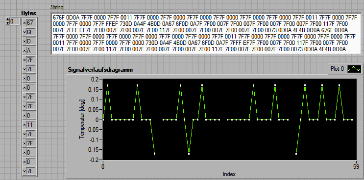

' schrieb:Eines zeigt dein Daten-Stream: Die Anleitung ist scheinbar nicht ganz korrekt.
[attachment=45172:Image01.png]
Aha, dann handelt es sich also bei dem Beispiel um 3 verschiedene Datensätze, und die Werte sind Temeraturen mit 0.01deg/digit.
Habe mal die Datensätze getrennt und die Temperaturen eingerechnet, dann kommt dieser langweilige Verlauf heraus:
