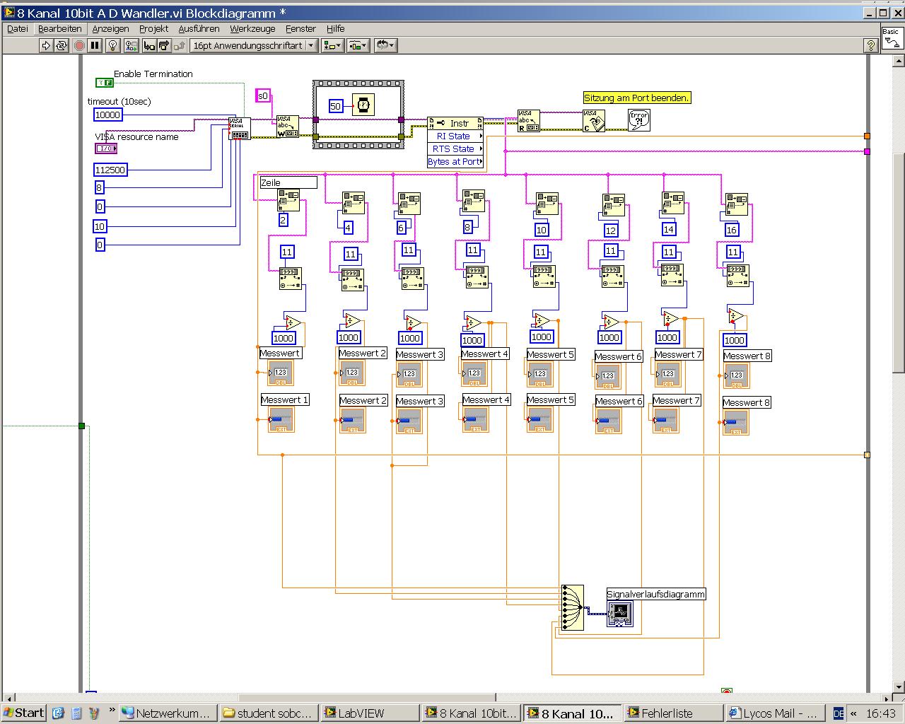

Hallo zusammen, ich hab ein kleines problem und weiss nicht weiter.
ich hab einen usb 10bit datenlogger mit 8 eingängen über den ich bis zu 8 thermoelemente anschliessen kann.
ich kann alle anschlüsse ansprechen und auch jeden anschluss in einem graph einzeln darstellen.
alles kein problem. nur ich bin zu doof die daten abzuspeichern.
jedesmal wen ich auf abspeichern klickte, wurden die spannungen die an den pins anlagen gemessen und abgespeichert, alelrdings eben nur für jeden pin ein wert.
es muss doch jedoch möglich sein, ständig daten abzuspeichern. ich bekomme das jedoch einfach nicht hin. wäre nett wenn mir jemand tips geben könnte was ich versuchen kann. ich hab das blockschaltbild des ursprunges mal angehangen, zum reinschauen, danke im vorraus

Hallo!
Ist Deine Frage noch aktuell?
Der Screenshot zeigt wohl nicht das ganze Blockdiagramm, deshalb hab ich mal schnell meine Kristallkugel rausgekramt.
Was meinst Du mit Daten abspeichern. Speichern auf der Festplatte oder irgendwas anderes? Zum abspeichern von Daten finde ich nämlich keine VI's auf dem Blockdiagramm.
Übrigens die Initaialisierung der Seriellen Schnittstelle und das Schliessen der VISA Sitzung mit Errorhandler ist außerhalb der Schleife besser aufgehoben. Ansonsten wird die Schnittstelle mit jedem Schleifendurchlauf neu initialisiert und auch wieder geschlossen. Das ist nicht notwendig und bremst Dein Programm nur unnötig ab.
