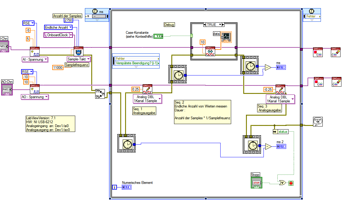

Hallo LVF-Gemeinde,
vielleicht könnt ihr mir weiterhelfen.
Ich benutze LV 7.1, als HW: NI USB-6212
Ich möchte folgendes realisieren:
Alle 1 Sek. : 1V an AO0 ausgeben, 2750 Meßwerte,11kHz Samplefreq. endlich erfassen auf AI0, -1V an AO0 ausgeben.
Die 1 Sek wird mit einer TimedLoop gemacht.
Die Meßdauer der 2750 Werte mit der Smp.freq. sind rechnerisch 250ms. Wenn ich aber ein Oszi an den Analogausgang hänge dann habe ich immer 40 - 50ms zusätzlich zu meiner Meßdauer. Es ist auch egal wieviele Meßwerte erfasst werden, der Offset ist immer 40 - 50ms.
Mit der T/F Konstante in Seq. 2 kann ich die Anaolgeingabe weglassen und nur den Spannungspuls 250ms ausgeben. Dabei stimmt die Zeit. Alle Sekunde geht der Spg.ausgang auf 1V und nach 250ms auf -1V.
Ich hab auch schon alle anderen USB-Devices vom PC genommen, Keine verbesserung.
Ich hab mein VI mal angehängt wie ich es programmiert habe.
Sonstige .vi  T_Forum_01.vi (Größe: 168,06 KB / Downloads: 257)
Das ich es auf die us nicht geht ist mir schon klar, aber das ich 40 - 50ms Zeitverzögerung habe dahinter komme ich nicht.
Dankeschön für alle Tips und Hinweise im voraus.
PS: Ist mein erster Beitrag.
Gruß UBTTom

Habe es nachgemessen, mit Version 8.6 und PCI-Karte. Die Zeitverzögerung tritt da nicht auf. Habe sowohl die Erfassungszeit AI als auch die Gesamtzeit gemessen (siehe Bild, konnte das nicht runterkonvertieren). Es sind in beiden Fällen ca. 250-251ms. Hast Du keine Studenversion 8.6 oder 9, damit würde ich es als Erstes mal veruchen. Die höheren Versionen sind nämlich u.a. auch schneller geworden.
Wenn nicht: Kostenlose NI-Veranstaltung in Deiner Nähe besuchen, dich dort durchfüttern und eine der herumliegenden DVDs mit Evaluierngsversion mitnehmen.

Hallo Lucki,
danke für deinen Tip.
Habe es heute mal mit LV8.2 probiert. Aber auch hier habe ich den Offset drin.
Die PCI karte läuft vielleicht im DMA mode. Und die Daten werden viel schneller in den PC Speicher übertragen, deswegen ist da auch kein Offset zu messen. Aber danke.
Gruß Tom
