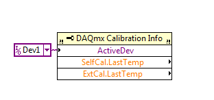

Wenn ich das richtig versteh, kann man im MAX die interne Kalibrierung durchführen und dann mit LV die CalTemp und aktuelle Temp ausgeben lassen.
Damit hätte ich ja dann
TempChangeFromLastInternalCal oder is das falsch?
und bei
TempChangeFromLastExternalCal müsste das dann auch gehen.
da könnte ich mir die Daten zu jeder Messung holen und dann die genauigkeit bestimmen, das wär ja gut.

Steht alles in den PDF aus dem Beitrag#2 (DAQmx)

ja hab alles hinbekommen, is ja auch ni schwer sich die daten zu holen.
der Temperaturunterschied zwischen externerCal und aktuell is größer 10°C, muss oder sollte ich neu extern kalibrieren?
