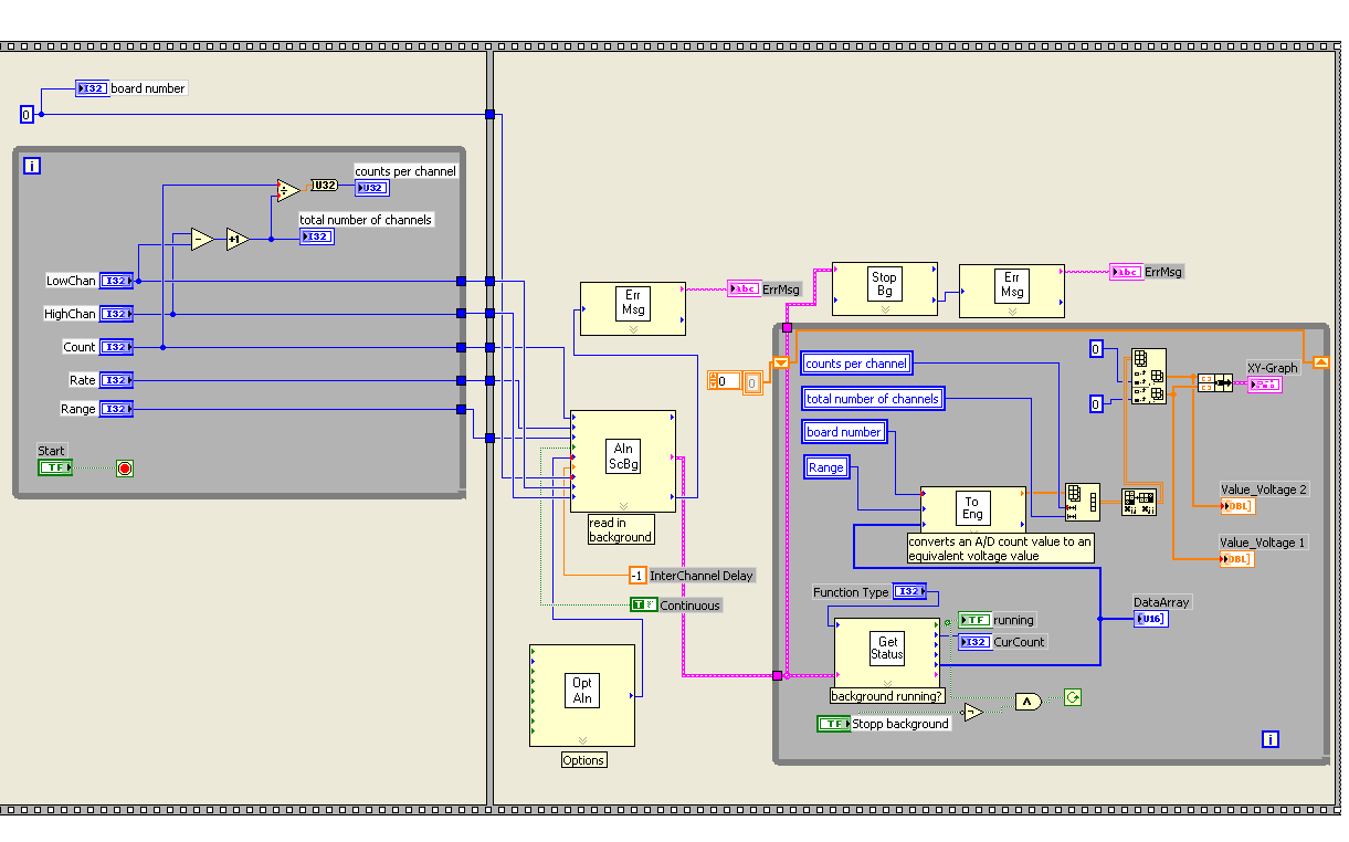

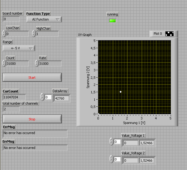

ich arbeite zur Zeit an einem Projekt, bei welchem ich eine Kennlinie darstellen muss. Im Anhang befindet sich das dazugehörige VI (Frontpanel und Blockdiagramm).
In diesem VI sind zwei gleiche Spannungen (zweite Spannung überbrückt) dargestellt, jeweils aufgetragen nach x und y. Somit erhält man in diesem Fall als Kennlinie eine (Punkt-) Gerade.
Wird nun die Spannung am Netzgerät verändert, wird die zuletzt eingestellte Spannung im Graph gelöscht und ein neuer Messpunkt wird dargestellt.
Wie können die zuletzt eingestellten Spannungen im Graph mit angezeigt werden, sodass eine sichtbare Kennlinie zu erkennen ist?
Hab mir auch schon überlegt, weitere Schieberegister einzubauen und diese dann mit Cluster (XY-Graph) zu verbinden.
Dominik

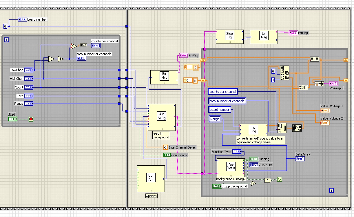

ich muss mich entschuldigen. ...Hatte doch ein 3-dim.Array.
Hab nun mein VI soweit abgeändert, dass es ebenfalls läuft, jedoch mit einem 2-dim. Array. Oben angesprochene Speicherung wurde mit einer Arraykonstanten und den Schieberegistern angedeutet.
Ich kann jedoch die Schieberegister nicht mit dem 'Array aus Clustern-Funktion' verbinden.
Fehlermeldung: Dieser Draht verbindet mehr als eine Datenquelle!!
Kannst Du mir oder jemand anders sagen, wie ich die Schieberegister mit der Funktion verbinde?
Dominik

Ich meinte so:
Sonstige .vi  xy_Graph.vi (Größe: 10,71 KB / Downloads: 426)
Lv86_img

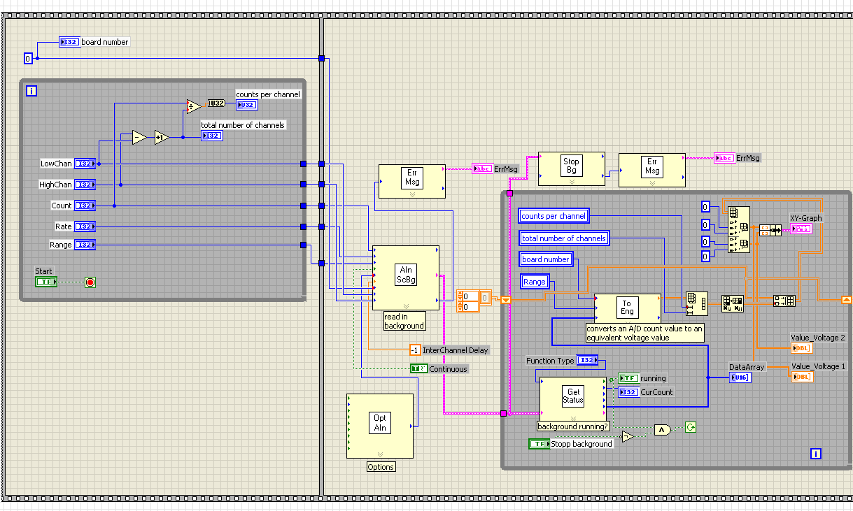

recht herzlichen Dank für Deine elegantere Lösung. Hab zwischenzeitlich etwas "gebastelt" und hab nun diese Lösungsvariante:
