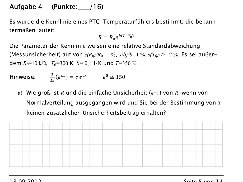

Es geht um eine Messtechnikaufgabe.
Diese habe ich als Anhang angehängt, da es sich um eine e-Funktion handelt und ich nicht weiß, wie ich diese am Besten in den Beitrag schreibe.
In der Lösung steht (1,50 +- 0,9) MOhm
Aber wie komme ich auf dieses Ergebnis?
Die 1,50 M ohm kriege ich auch raus, nur weiß ich jetzt nicht genau wie ich die Messunsicherheit ausrechnen soll, da ich nie auf das richtige Ergebnis komme.
Einmal muss das Ergebnis doch für + sein (1,5+0,9), also 2,4Mohm
und für Abweichungen von unten (1,5-0,9), also 0,6.
Ich weiß nicht was ich falsch mache, habe die e-Funktion schon nach b,T und To abgeleitet, aber nie bekomme ich das richtige Ergebnis raus.

Schon mal was von der Gaußschen Fehlerfortpflanzung gehört?

Inzwischen habe ich es überprüft, die gute alte Fehlerfortpflanzung liefert 0,9 MOhm.

Super danke, das hilft mir weiter Smile
