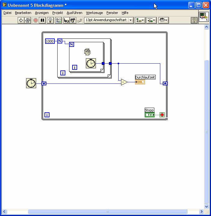

Hallo.
Weiß jemand von euch wie man die Zeit messen kann die gebraucht wird für den Schleifendurchlauf.
Ich habe da schon mal was vorbereitet.
[attachment=30451:attachment]
Die Zeit des Durchlaufs wollte ich als delta x für die Messwerte beim Graphen benutzen. Sie scheint aber wie eine Stopuhr nur hoch zu laufen. Es sollte doch in etwa immer ein gewisser Wert sein.

Hallo Gunni,
hast Du schonmal mit der Suchen-Funktion hier im Forum rechergiert?
Das war schonmal Thema eines Treads.
Andreas
PS: Wenn Du Dein VI vielleicht noch nach 8.0 zurückspeicherst kann ich mal nach dem Fehler Suchen!

Ich hab mal noch ein kleines Beispiel erstellt.
Das funktioniert auch und zeigt die Schleifendurchlaufzeit mehr oder weniger konstant an.
Andreas

' schrieb:Ich hab mal noch ein kleines Beispiel erstellt.
Andreas
Danke Andreas.
So ähnlich hatte ich es auch nur mit nem kleinen Fehler. Aber als ich dein Beispiel sah ist er mir sofort eingefallen. Hat mir wirklich geholfen.

Moin.
Hier noch mal mein Fehler erklärt.
vorher:
[attachment=30487:attachment]
nachher:
[attachment=30488:attachment]
