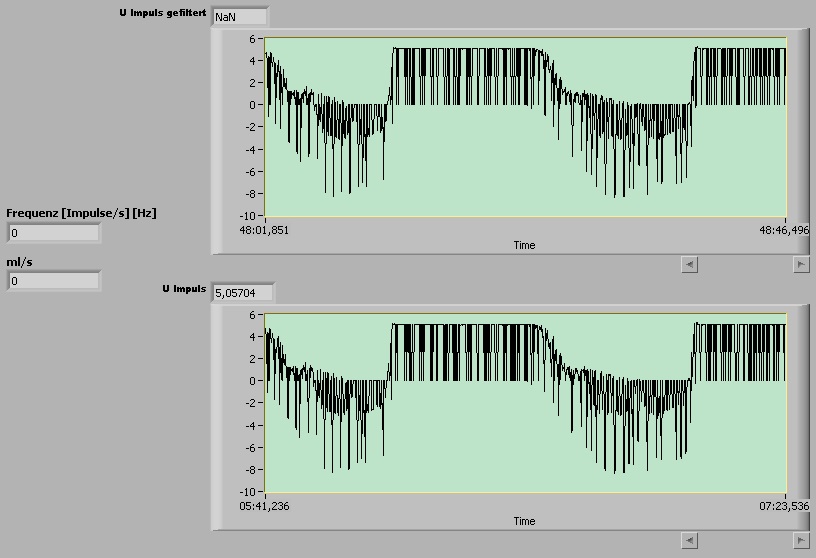

Ich möchte einen Durchflusssensor mittels des Moduls 9205 ( http://sine.ni.com/nips/cds/view/p/lang/de/nid/202571 ) in LV einbinden. Dieser gibt laut Hersteller ein fertig aufbereitetes Rechteck-Impulssignal aus. Mit einem Ossziloskop kann ich dieses Signal auch sehen. Pro Liter Durchfluss bekomme ich ca. 10500 Impulse. Bei einem maximalen Durchfluss von 0,9 l/min habe ich somit eine Frequenz von maximal 157,5 Hz (9450 Impulse/min). Für das Modul sollte das also kein Problem darstellen, da es mit einer Sample-Rate von knapp 8000 Samples pro Sekunde, pro Kanal messen kann.
Ich bekomme jedoch kein schönes Rechtecksignal angezeigt. Die Spannung, die eigentlich zwischen 0V und 5V hin und her springen soll, springt wilkürlich auf Werte zwischen -2V und +5V. Mit verschiedenen Express-VIs habe ich versucht mir eine Frequenz ausgeben zu lassen, mit der sich dann auf den Durchfluss schließen lässt. Keiner der Bausteine zeigt einen Wert an. Ich nehme an, das gemessene Signal ist nicht homogen genug, damit einer der Standartbausteine eine Frequenz berechnen könnte.

02.11.2013, 18:17 (Dieser Beitrag wurde zuletzt bearbeitet: 02.11.2013 18:17 von GerdW.)
RE: Messung eines digitalen Rechtecksignals mit NI 9205 (Analog Input +/-10V)
Hallo Spooky,
Zitat:Für das Modul sollte das also kein Problem darstellen, da es mit einer Sample-Rate von knapp 8000 Samples pro Sekunde, pro Kanal messen kann.
Wenn du nur einen Sensor hast, kannst du sogar mit 250kHz abtasten...
Zitat:Ich bekomme jedoch kein schönes Rechtecksignal angezeigt. Die Spannung, die eigentlich zwischen 0V und 5V hin und her springen soll, springt wilkürlich auf Werte zwischen -2V und +5V.
Wie hast du das Signal angeschlossen? SingleEnded oder DIfferential? Benötigt der Sensor Pull-Up-Widerstände? Oder hängt er an einer langen Leitung?
Hast du schon mal versucht, aus dem Analogsignal ein boolsches zu machen?
Zitat:Ich nehme an, das gemessene Signal ist nicht homogen genug, damit einer der Standartbausteine eine Frequenz berechnen könnte.
Man könnte Signale "homogenisieren" und dann einfach Pulse zählen... (Was hat das mit "Stand-Art" zu tun? Smile )
Zitat:Benutze ich einfach nur die falschen Bausteine oder gibt es spezielle Gründe warum die Messwerte kein homoges Signal ergeben?
Wie soll man das beantworten, wenn du dein VI nicht zeigst?
Zitat:Welches Express-VI würde sich dafür am besten eignen?
Sowas kann man auch ohne ExpressVI erledigen...
Zitat:Oder sollte ich das ganze lieber gleich vergessen und ein Digitalmodul besorgen?
Das geht auch mit dem 9205, ist halt nur etwas mehr Aufwand bei der Auswertung...

Zitat:Wie hast du das Signal angeschlossen? SingleEnded oder DIfferential? Benötigt der Sensor Pull-Up-Widerstände? Oder hängt er an einer langen Leitung?
Differentiell, da ich schonmal Probleme mit schwankendem Massepotential hatte.^^ Genau, der Sensor benötigt einen Pull-Up-Widerstand von 1,6-2,2 kOhm, verbaut habe ich 1,9 kOhm. Die Leitungen sind relativ lang. Hier habe ich auch schon überlegt, ob da nicht irgendwelche Kapazitäten verantwortlich sein könnten. Allerdings erscheint mir das unwahrscheinlich bei einer Frequenz von "nur" 160 Hz. Viel Kürzer kann ich die Leitungen leider nicht machen, um das zu testen.

Inzwischen habe ich festgestellt, dass das verwendete Modul einen Defekt aufweisen könnte. Das periodische Schwingen des Signals, wie im Bild dargestellt, konnte ich mit einem zweiten NI 9205 nicht reproduzieren. Selbst mit einer konstanten Gleichspannung liefert das Modul lediglich einige Sekunden konstante Messwerte bevor es zu hüpfen beginnt und dann wieder für einige Sekunden konstant bleibt. Einen Wackelkontakt der Anschlusskabel kann ich ausschließen.
Mit dem zweiten Modul springt das Signal nur zwischen 0V und 5V, so wie es sein sollte. Allerdings kann mein VI immer noch keine Frequenz ausgeben. Die Impulse des Signals, welches ich mir im Verlaufsgraph anzeigen lasse, haben keine konstante Dauer und die Anzahl der Impulse pro Sekunde (durch Beobachtung des Verlaufsgraphen) ist ebenfalls zu niedrig. Hier stimmt wohl mit der Sample-Rate etwas nicht. Was muss ich bei der Einstellung im Modul (9205) oder beim cRIO ( http://sine.ni.com/nips/cds/view/p/lang/de/nid/205621 ) beachten um eine höhere bzw. die maximal mögliche Sample-Rate zu erreichen?
Wenn dieses Problem gelöst ist, werde ich mir wohl doch einen Flankenzähler basteln müssen oder meint ihr das Express-VI kann eine Frequenz ermitteln sobald eine konstante Periodendauer gesamplet wird?

06.11.2013, 20:08
Dein VI lässt vermuten, dass du
1) Die Daten im cRIO "nur" per Scan-Engine erfasst
2) Das ganze auch noch per Shared-Variable-Engine an den PC überträgst, um dort dann die Auswertung zu machen.
IMHO bist du damit für die Erfassung eines "Encoder"-Signals auf dem Holzweg, da viel zu langsam.
Die Scan-Engine begrenzt dich auf max. 1 kHz, bei einem voll besetzten 9073 vielleicht sogar auf noch weniger.
Die Übertragung per Shared-Variable beraubt dich jeder Möglichkeit, eine verlässliche Erfassungszeit zu jedem deiner abgefragten Werte zu haben. Außerdem senkt es die Update-Rate garantiert nochmals deutlich.
Das Ende vom Lied: Für ein Signal, das eine Frequenz von max. 160 Hz hat, bräuchtest du eine verlässliche Erfassungrate von mind. 350 Hz, wahrscheinlich deutlich mehr.
Das wirst du über den gewählten Weg kaum hinbekommen.
Die Auswertung eines Encoders bei einem cRIO gehört eigentlich direkt in den FPGA-Sourcecode.
