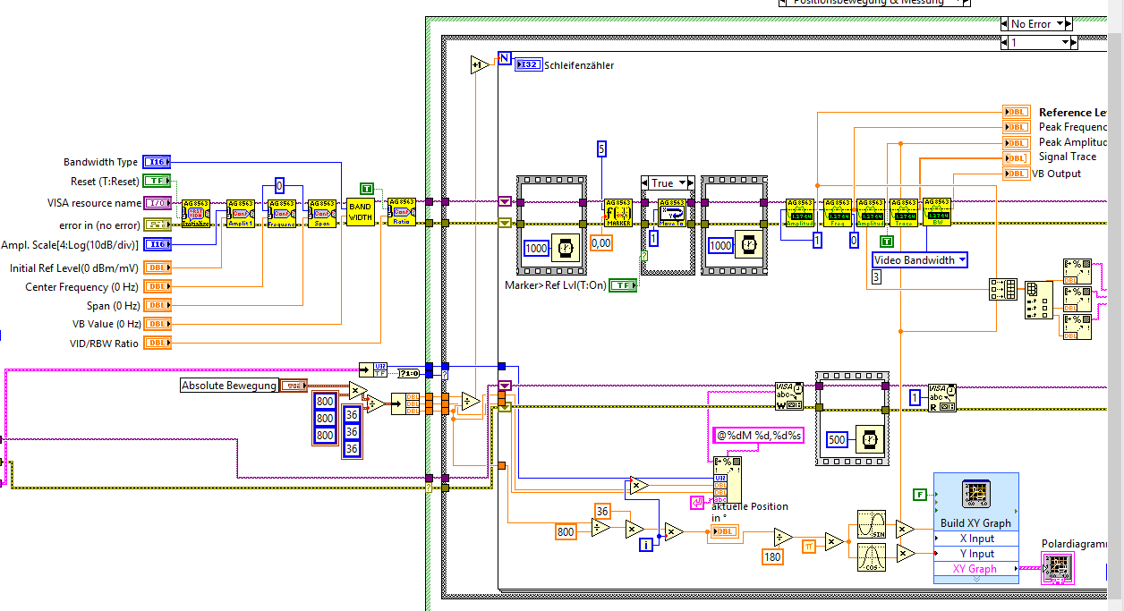

ich habe wieder ein Problem, bei dem ich nicht weiter komme.
Und zwar geht es darum, dass ich eine Messung mit dem Spectrum Analyzer 8561E von hp durchführen möchte.
Dazu würde ich gerne über Labview alle wichtigen Messgrößen einstellen, also die Bandbreite, Center Frequenz, den Span, ...
Alles funktioniert auch soweit, allerdings kann ich die Auflösebandbreite nicht einstellen. Er nimmt den Wert einfach nicht an, stellt dann automatisch die Video Bandbreite ein und das Verhältnis beider Bandbreiten.
Mit der Einstellung der Video Bandbreite gibt es dagegen keine Probleme. Diese kann ich einstellen, und auch das Verhältnis beider Bandbreiten. Die Auflösebandbreite wird dann automatisch dem Verhältnis angepasst.
So würde ich es gerne auch mit der Auflösebandbreite machen.
Kann mir jemand helfen?

Hallo Jenni,
Zitat:allerdings kann ich die Auflösebandbreite nicht einstellen. Er nimmt den Wert einfach nicht an, stellt dann automatisch die Video Bandbreite ein und das Verhältnis beider Bandbreiten. Mit der Einstellung der Video Bandbreite gibt es dagegen keine Probleme. Diese kann ich einstellen, und auch das Verhältnis beider Bandbreiten.
Dies dürfte wahrscheinlich kein LabVIEW-Problem sein, sondern eher eines deines HP-Gerätes!
Von daher kann man nur sagen: Rtmfx
Was sagt das Manual zu den Einstellungen/Parametern, die du hier vorgeben willst?
Gibt es eine Reaktion des Gerätes? Manche zeigen ja an, wenn sie einen Parameter nicht mögen…

Ich habe Dein VI angeschaut, da wird der "Bandwidth Typ" fest auf "Video Bandwidth" eingestellt.
der ist versteckt hinter dem Signal Trace.
Freddy

RE: Messung mit Spectrum Analyzer
Danke für die Antworten,
ich hatte wirklich ein Leerzeichen zu wenig bei den Befehlen und habe es geändert.
Allerdings funktioniert es immer noch nicht.
Die Wahl des Bandbreiten Typs hinter dem Signal habe ich bei mir manuell schon geändert.
Auch in den SubVIs.
Habt ihr noch eine Idee?

Hallo Jenni,
beim VI "Config Coupling Ratio" ist ein "T" - steht das für "Verhältnis aktivieren" ?
Schalt's mal auf "F".
kpa

Will euch nochmal kurz berichten, dass ich meinen Fehler gefunden habe.
Ich hatte im SubVI "Bandwidth" am Line Index eine Auswahl eingefügt, um auswählen zu können, ob ich die Auflöse- oder Videobandbreite einstellen möchte.
Nun habe ich eine Konstante (0) eingefügt und die Auswahl gelöscht und nun kann ich die Auflösebandbreite einstellen.
